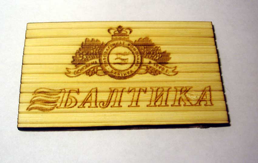

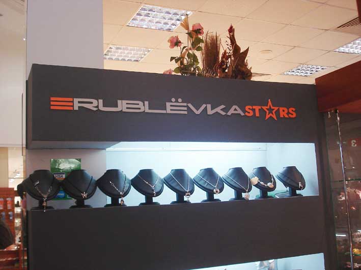

Все-таки приятно смотреть на готовое изделие, висящее в одном из крупнейших торговых центров города. По-моему, неплохо.
Сегодня хотел сделать подстаканник для пива (как в барах) из пробки. Так никто, блин, не хочет продавать кусок листовой натуральной пробки. Где это вообще брать? Облазил всю ярмарку отделочных материалов. Встречается часто, но везде или рулон или пачка. А она дорогая, зараза. От злости купил 0,1 погонного метра бамбукового полотна. Неплохой материал, забавный такой. И опять же – натуральный, приятно обрабатывать. А готовое изделие еще и гнется.

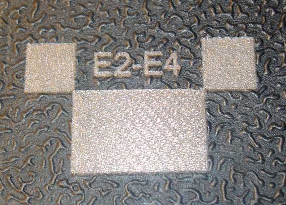

С удивлением обналужил, что можно запросто гравировать стекло. Понятно, что неметалл, но все равно до последнего были сомнения. Если задумка сделать подарочную шакматную доску. Чем бы полирнуть стекло после гравировки если спец. приспособ никаких нет?

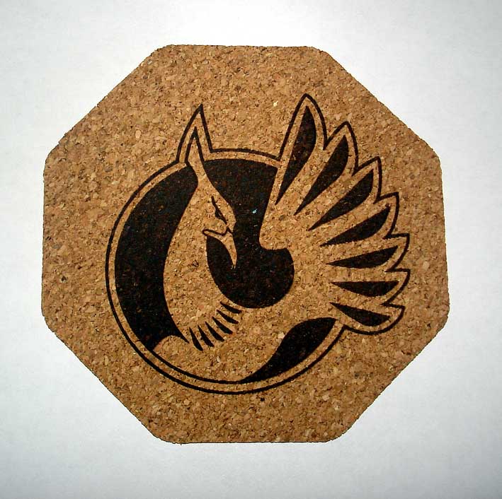

Отправлено 05 Июнь 2009 - 17:30
Пробка лазером режется плохо (а фрезером - прекрасно), хотя неплохо гравируется.... Так что не стоит горевать из-за тог, что не купили лист...
вот - выпросил для пробы высечку. отличный материал - как говорится, "радикально черный цвет".
Дайте наводку - где такие заготовки можно купить (пробковая высечка)? Где-то в Москве есть, но не могу найти.

С удивлением обналужил, что можно запросто гравировать стекло. Понятно, что неметалл, но все равно до последнего были сомнения. Если задумка сделать подарочную шахматную доску. Чем бы полирнуть стекло после гравировки если спец. приспособ никаких нет?
А так можно сказать следующие:
Все стекло разное. Что это значит? Из своего опыта мы поняли, что есть дешевое стекло есть дорогое. Если заказчик не говорит, то легко проверить самим. Для этого надо провести тестовоую гравировку сначало на параметрах для дешевого, а если получиться плохо - то дорогое. В 99% процентов случаев - это можно понять по внешнему виду изделия.
Для дорогого стекла - берется газета, замачивается в обычной воде - отжимается, но не насухо. На стекло наносим жидкое мыло (мы используем самое дешевое) тонким слоем, примерно 0,5 мм -1 мм по толщине. Затем газета аккуратно приклеивается к поверхности стекла с жидким мылом.
Режим на известных брендах 20%(30%)Скорость и 100% мощность. Важно сразу снять газету после гравировку. DPI - 600 - не меньше.
Для дешевого стекла такая логика подбора режим такая (если извесный бренд- не более 35 Вт мощности) то можно поставить режим 100% мощность и 100 % скорость без газеты и постепенно понижая мощность добиться отсутствия сколов.
Что стоит иметь ввиду. Плохо гравируется - Хрусталь (могут пойти не контролируемые сколы). За гравировку надо стараться браться только максимально цилиндрические поверхности, в противном случае с фокусом намучаетесь. Гравировать надо строго в фокусе и разрешение ставить точно 600 DPI. Не увлекайтесь двумя проходами. Знайте - всегда можно сделать на одном проходе, если правильно подобрать режим.

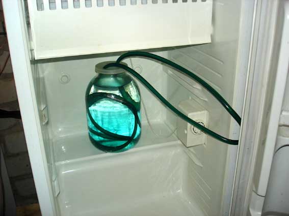

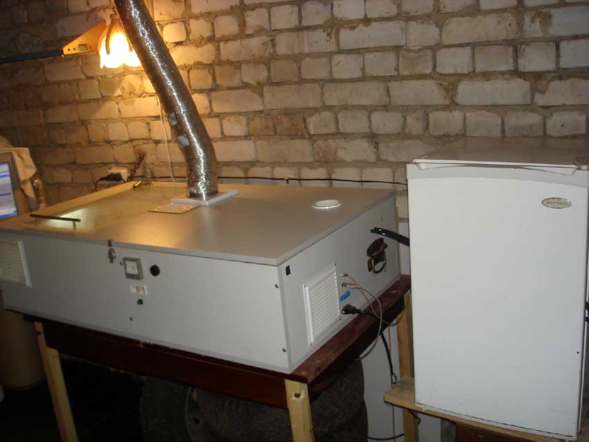

#340 OFFLINE   Александр_
Александр_
  • 495 сообщений
  • Город:Воронеж
Отправлено 16 Июнь 2009 - 17:14
Давненько не писал ничего. Незаметно подкралось лето. Трубе было гораздо комфортнее в неотапливаемом помещении зимой, а тут температура воздуха за 30. Решил не выдумыват и пойти в лоб. То есть в холодильник. Хотел купить старое говно за 1000р. лет двадцати - пусть тарахтит в углу. Вместо этого урвал за 2000 почти новый маленький холодильник Daewoo. Работает вообще не слышно. А можно еще и пиво хранить :fool:
Сообщение отредактировал Александр_: 16 Июнь 2009 - 17:17
