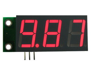

Стрелочный вольтметр - простой и надёжный вариант.
А для "повозиться", можно выбрать это:
Питание 12В взять с клеммы инвертора, по описанию - есть там такая.
Правда, тут бумажную шкалу не прилепишь и придётся помнить, что 9.99 на индикаторе = 24 000 об/мин, 5 = 12 000 об/мин.
Или подумать, как организовать более наглядное соответствие цифр на индикаторе - оборотам. Например, поставить делитель напряжения на измерительном входе индикатора, чтобы 2.4в на индикаторе соответствовало 24 000 об/мин.
Не рекомендую - есть печальный опыт, эти "цифровые вольтметры" могут показывать полную чушь, если на вход им подать не постоянный ток (фильтрованное напряжение без пульсаций), а ШИМ. Как минимум, внешний RC фильтр придется добавлять. Человеку, спрашивающему "что такое вольтметр на 10 вольт" - лишние грабли...
Я знаю что такое вольтметр на 10в. В школу ходил. И знаю подключение вольтметра.Буду подключать аналоговий,з цифровим возиться не буду,чтоб не наломать дров.Просто я не понял виражение "приборчик на 10 в".
Прошу понять меня правильно, это отнюдь не в обиду было сказано. Просто констатация того факта, что при нехватке знаний в электронике лучше избегать всяких хитрых приборчиков, которые неизвестно еще, будут ли нормально работать.
Стрелочный вольтметр в данном случае - практически "plug & play", накосячить можно разве что с полярностью подключения.
