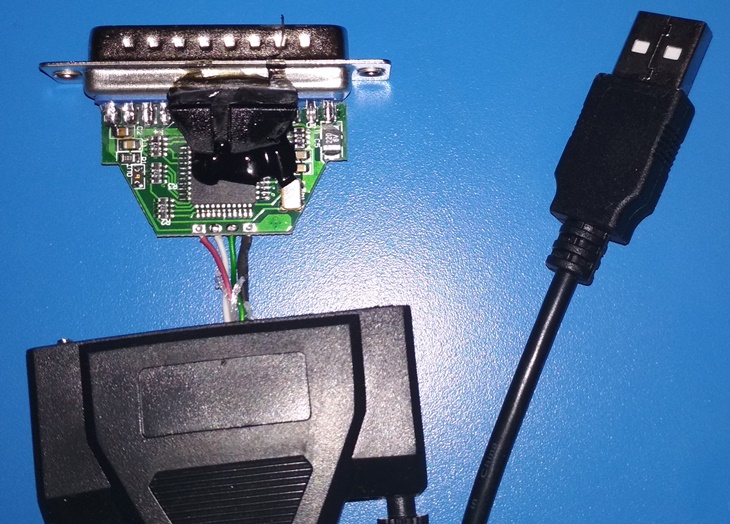

#123 OFFLINE   Afonasiy
Afonasiy
  • Из:800 км от МКАД
Отправлено 05 Июль 2017 - 02:03
Мышкой тоже пробовал, лампочки на плате мигают, двигатели молчат.
Вот такой кабель (расклеился, пока вытаскивал) и такая программа...
#124 OFFLINE   Ewgeniy
Ewgeniy
  • 1 234 сообщений
Отправлено 05 Июль 2017 - 02:33
Вот такой кабель
Ну это не просто кабель. )) В итоге то получаем тот же LPT порт.
И драйвер должен быть к этому "кабелю".
Значит и пины те же самые надо прописывать, да и не думаю я что она лучше Мача.
