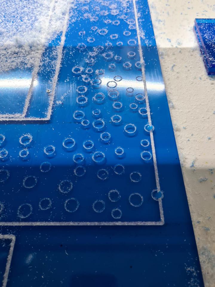

Коллеги , приветствую
Всего месяц как владею  станком - Вудтек с NCStudio . За месяц порезал приличное количество материала ,проблем не было. Сегодня случился первый баг и он тут же оказался системным :
Выполнял нехитрую гравировку - масса мелких окружностей на плоскости , которые режутся V образной фрезой с небольшим заглублением. После гравировки обрезка по контуру концевой.
1 случай :
в одной уп 2 одинаковых изделия ,выполняю этап гравировки. В какой-то момент станок замирает ,перестает двигаться по осям х-у , спустя мгновение продолжает движение и гравировку. После окончания выполнения уп гравировки , при обрезке выясняется , что заданный мной 0 по оси у сместился почти на 1см и обрезка выполнена не верно,детали испорчены. Более того ,при наложении других деталей, порезанных ранее , видно ,что гравируемые элементы смещены .
Отправил станок в машинный дом , перезагрузил арткам . разделил уп на 2 одинаковых изделия , режу по 1 . Первую фрезерует нормально ,на второй такой же сбой, только уже по оси х
Подскажите , что делать ,где искать ? до сдачи заказа 5 дней ,а тут такое

Вот как это выглядит . Видно что контур обрезки прошел по гравировке . Ноль по х сместился в сторону примерно на сантиметр в тот момент ,когда я выполнял первую часть УП - гравировка . Станок замер , потом восстановил движение . Словно пробуксовка на месте

Поднял по Z , отключив шпиндель, 3жды прогнал станок по Уп на которых были сбои - потратил на это несколько часов , все работает корректно . По завершению возвращается точно в точку старта , смещений по осям нет . Скорость при этом ощутимо поднимал . В полном недоумении уехал домой . за вечер Испортил 2\3 листа акрила 3*2 метра 6мм  с двух сторон закатаного в светорассеивающий оракал .
Еще вспомнил , что при первом сбое (по у ) после короткой остановки последовал хорошо слышимый удар ,после чего станок начал двигаться. При остановке по х удара не было
Станку 1 месяц , покупался новым - woodtec
Подскажите пожалуйста ,в каком направлении искать и что делать .
