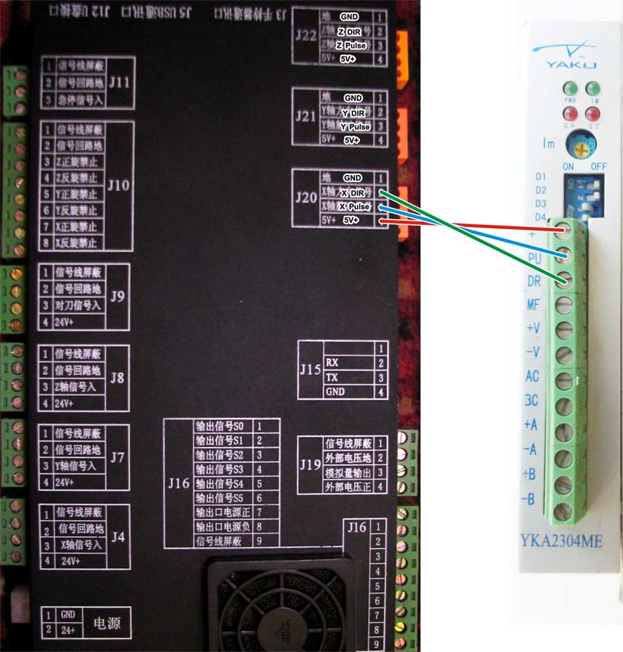

#30 OFFLINE   3D-BiG
Отправлено 21 Май 2015 - 08:30
Правильное соединение драйвера на 0509 электронику в XS-6

Отправлено 21 Май 2015 - 12:26
Гуру CNC, спасибо! Очень признателен. Значит один "свободно лежащий" кабель все-же родной.Попробую сегодня включить.Интереснааа!!!

#34 OFFLINE   3D-BiG
Отправлено 21 Май 2015 - 21:12
Уважаемый 3D-BIG, доброго дня! Включил.Как и следовало ожидать - чуда не произошло. Ничего умнее не придумал, как померить напругу для начала. Померил.Результат смущает. На входе драйверов X и Y напруга X-dir - 130 mv а на Z - 5v. Проблема с контроллером??? Или это норма. При том, что на пульте "нули". Результат на фото. И еще , не сочтите за наглость. Может есть какой нибудь мануал по этому "изделию"? Поделитесь если есть чем.
1. А какое чудо вы хотели? При включении команду Go_Home? Отработал? Уже хорошо!!! Подвигать по осям удалось - уже праздник!!! А если еще и в размер - праздник вдвойне!!!! А если еще и шпиндель закрутился - великий праздник!!!!
Кстати вам повезло в том, что пульт у вас черный, а значит типовые прошивки подойдут, и не придется искать древние 1Gb флешки....
2. Эксперимент с измерением - ни о чем, ибо НИ понимания процессов в этой цепи, НИ трактовка результатов никакая...
3. Документацию на эти станки в свое время пришлось мне составлять, ибо в конторе, которая их продавала, был ведущим сервисным инженером по фрезерам и лазерам... Но общая документация на родственный пульт гораздо интересней...
