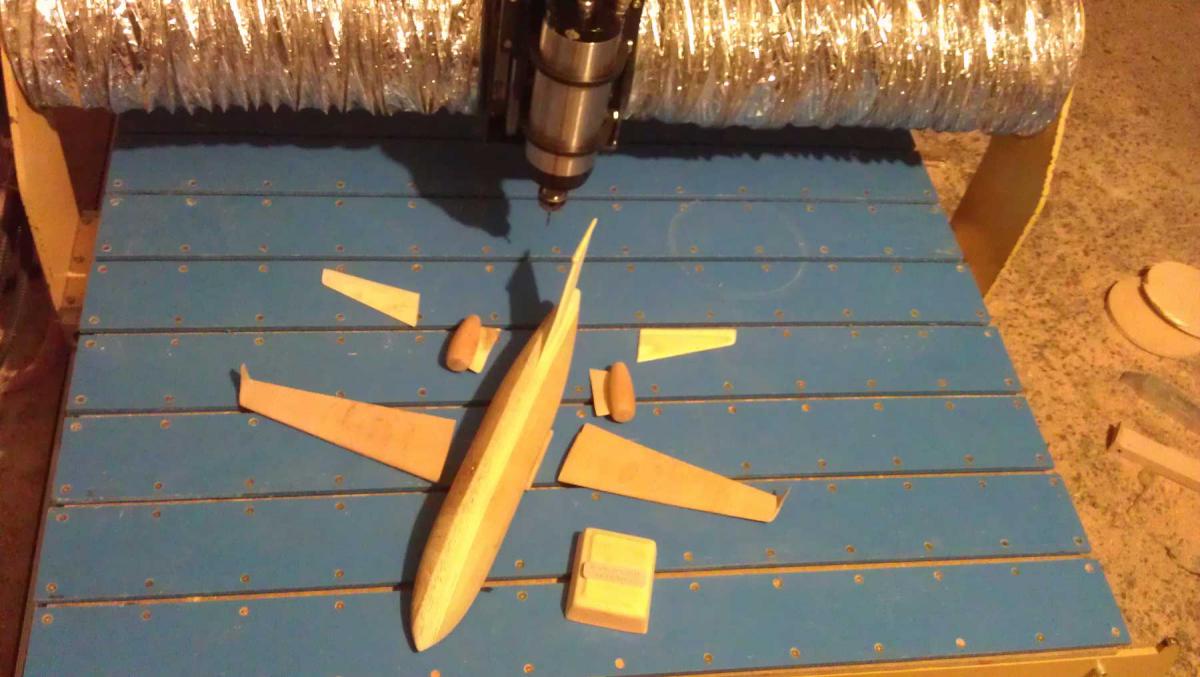

делал себе на диплом самолет. Вот фото, что получилось:
это что обычная гофра стоит для защиты от пыли??? Гениально! =)
#10 OFFLINE   Игорь36
Игорь36
  • 49 сообщений
Отправлено 16 Июль 2013 - 01:30
Да так и есть... но повозился я с ней нормально пока придумал крепления...
