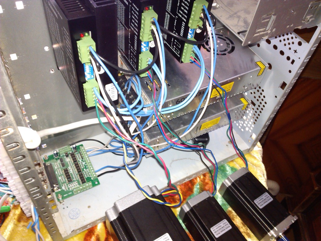

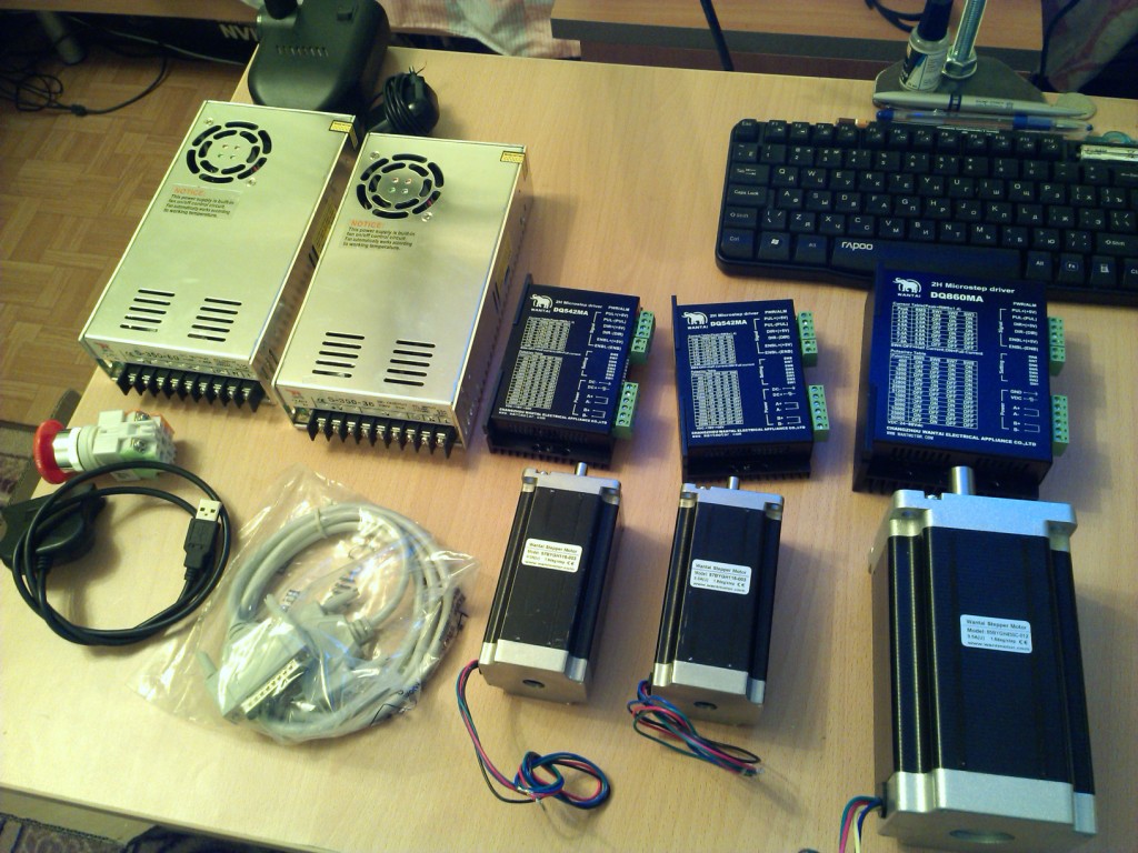

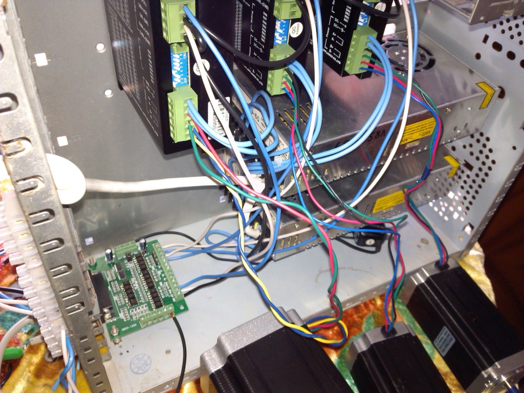

Собрал электронику(представлено на фото). Вроде все по инструкции. Два маленьких двигателя работают исправно. Большой не крутит не в какую! Я так понимаю дело в драйвере DQ860MA. Вывод из этого: Подключаю большой двигатель к мелкому драйверу DQ542MA работает исправно. Но если мелкий двигатель подключаю к большому драйверу  ни чего не работает. Причем индикатор(зеленая лампочка на DQ860MA) загорается...то есть как бы вроде все хорошо но это не так. Еще заметил что при включении двигатель начинает гудеть, видимо удержание. Но при нажатии клавиш управления ни чего не происходит, точнее вал как бы начинает вращаться, то есть делает один шаг и встает замертво, ни туда ни сюда! :(  :(  :(

Согласно мануала
Входное напряжение 18-50В постоянного напряжения для DQ542MA http://shagovik.ru/d.../DQ542MA_ru.pdf
Входное напряжение 24-80В постоянного напряжения для DQ860MA http://shagovik.ru/d.../DQ860MA_ru.pdf

да ток верный. На двигателе 3.5А На драйвере пиковый установил 3.5. Ведь что самое главное при подаче команды он делает поворот на один шаг видимо и все, встает!

Я грешу на источник питания для драйверов, тот что 5В. Может там ампер мало...Это может быть причиной?
Ну а вот если чуть-чуть головой подумать? 5-вольтовый источник питает только интерфейсную логику. 542-е драйвера у вас от него нормально работают, при этом 860-й не работает. Так где же неисправность искать? Уж явно не в 5-вольтовом источнике...
На самом деле, вы уже проделали достаточно "подстановок", исключающих неисправность других компонентов (интерфейс, моторы), чтобы понять - причина в 860-м драйвере. Либо подключаете его как-то неправильно, либо с настройками не разобрались, либо драйвер дефектный.

Вот я так же и рассуждал когда искал причину! Если бы вот конешно на драйвере лампочка не загоралась или загоралась но красная, то было б все просто и понятно, а так черть его пойми! Как дальше двигаться? задайте вектор пожалуйста...

Отправлено 07 Апрель 2015 - 01:12
с шагами я по всякому пробывал. и 800 ставил и 6400 ни в какую. В МАЧе разумеется тоже правил... результат один. И кстати вот еще особенность: При подачи питания ток удержания включается и двигатель начинает "гудеть". Но вот гудит он как то не монотонно... То гул возрастающий такой то убывающий...
