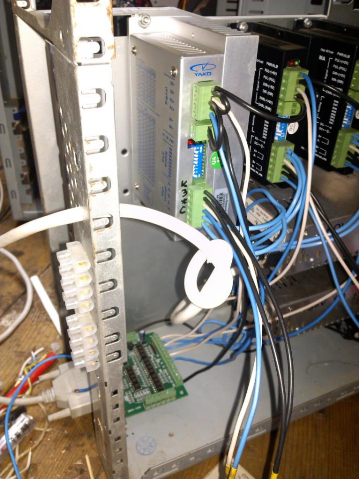

В ответ на не работающий драйвер и по советам однофорумчан приобрел драйвер yako. Все бы хорошо вроде как и надежен и рекомендуют его, но есть один нюанс. не знаю как подключить. И в интернете нет ни одной схемки, как на зло. Подключил по логике DIR- и PUL- к земле(чернцй провод на фото) а DIR+ и PUL+ к пинам платы. Пины в маче выставил. питание для двигателей подал (60 вольт постоянки(производитель заверил что можно и постоянный и переменный ток)), но запускаться не хочет. Хотя при включении двигатель начал гудеть, видимо удержание. Как подключить кто подскажет?

Да есть схемы то.
только не понятно, как вы предыдущий драйвер подключали?
всё же одинаково должно быть.
и почему нельзя подключить точно так же, как два имеющихся?????

Я абсолютно так же и подключил. Но не работает и все тут... ошибки в подключении нет! Может быть такое, что плата развязки не подходит? Или драйвер с мачем не работает?
И где точно также? Здесь именно все наоборот!!!!
Вот и я слегка удивлен был - что за китайская плата, которая вместо общепринятой у узкоглазых NPN-логики выходов (управление "по минусовому проводу") использует европейскую PNP (управление "плюсом")...

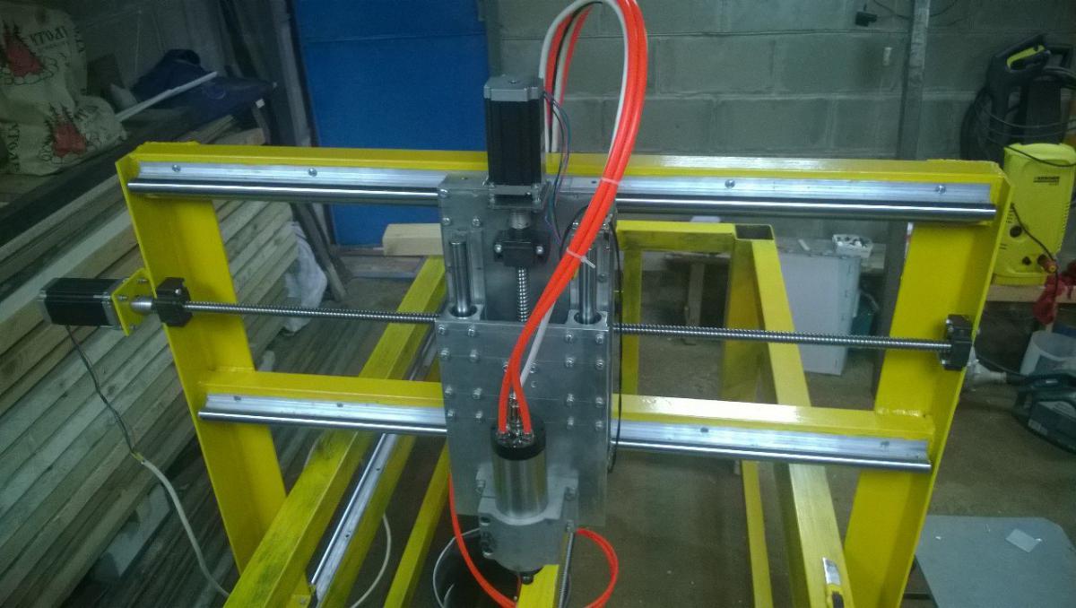

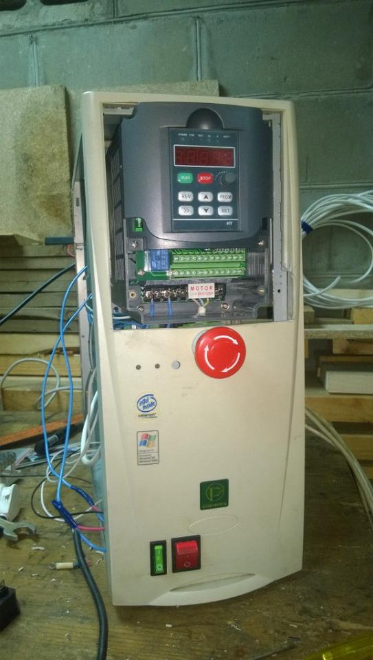

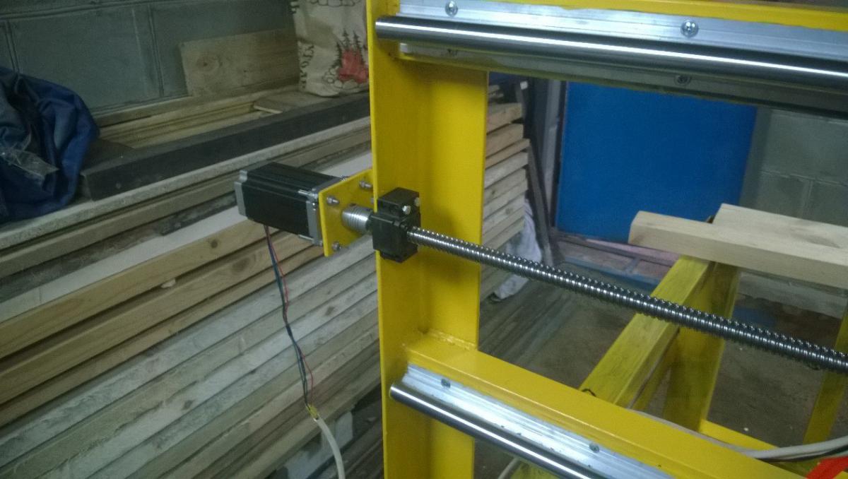

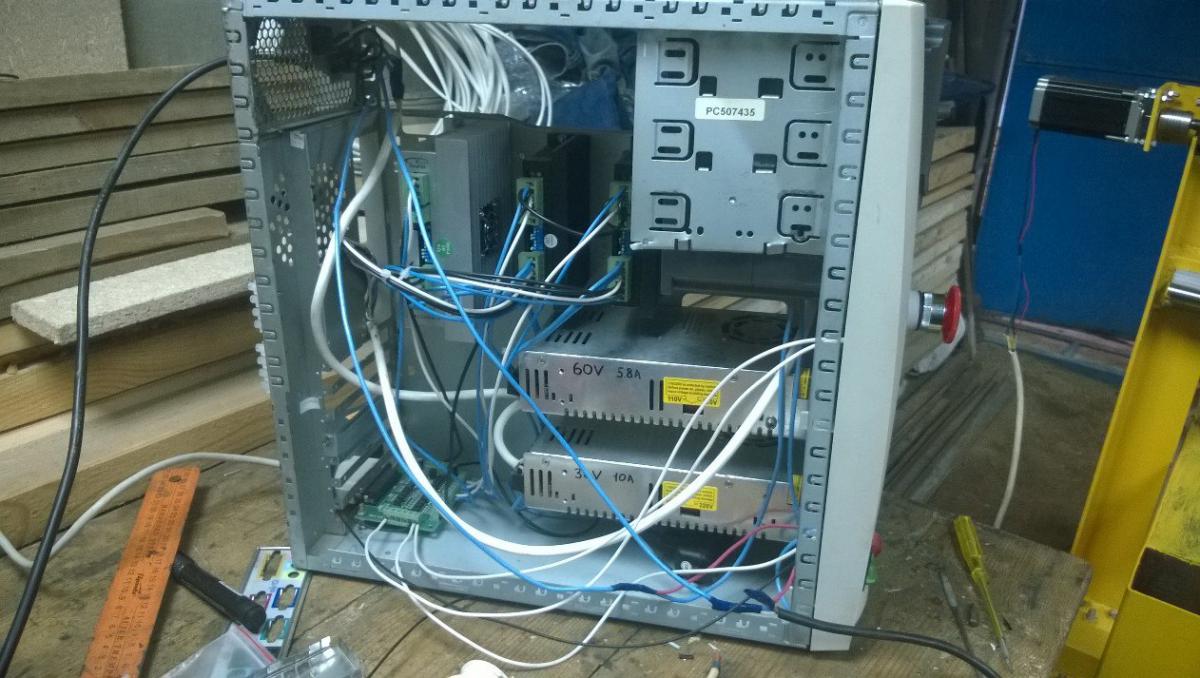

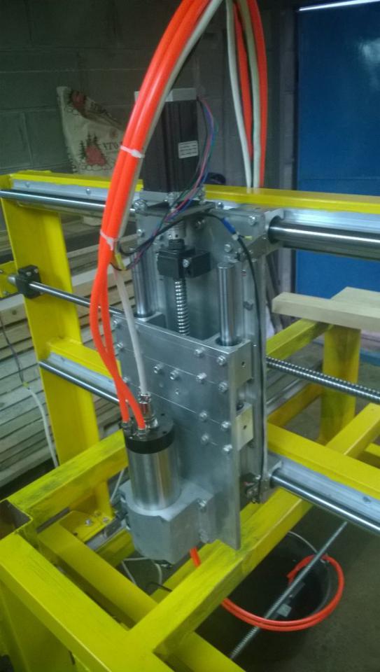

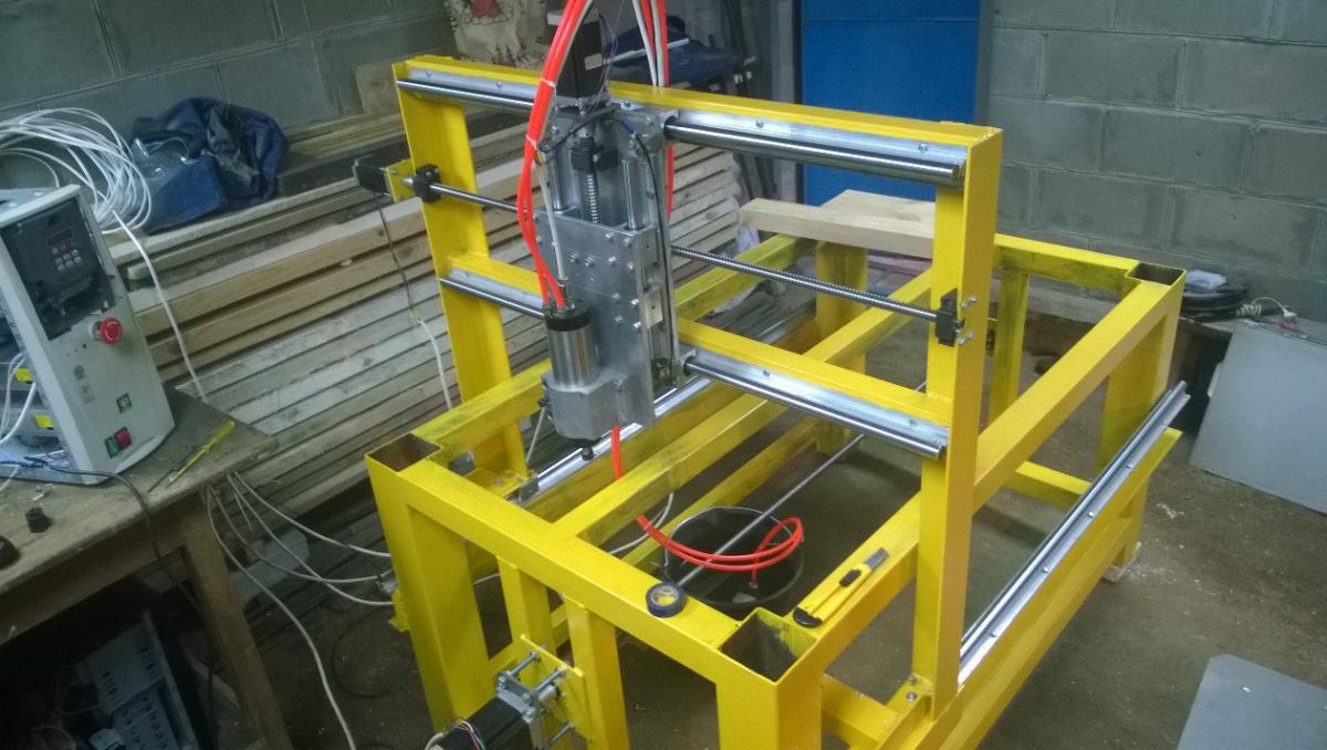

Вот на удивление с НПН на ПНП переключил и все за работало.)
Собрал вчера почти все.. Осталось пару штекеров на системник установить( на шпинднль и насос), столешницу на станок и концевички на Х и У поставить, и по лучилось что то такое:
Само критика и недочеты:
1) При больших подачах на ось Х, 5-10 секунд, чтобы пройти стол(1200мм), портал вибрирует. Довольно сильно, при том, что подача холостая. На малых оборотах вполне жестко и устойчиво! Как поведет себя под нагрузкой пока не знаю) Причина в китайской швп, которая не совсем соосна)
2) инвентор может быть зря в корпус запихал? Они у меня там не сварятся?) Все таки и драйвера и БП и инвентор будут греться...
3) в качестве резервуара с водой ведерко-это временно) Что бы попробовать поставил)
4) корпус системника током бьется) не 22о вольт конешно, но и не 5!) Ну это я перепроверю и починю.
А так вроде я доволен. Станина оочень тяжела и монолитна(длинна 1500 ширина 1000 высота 500)
Единственное напрягает вибрация... при обработке она всплывет, с учетом что на малых подачах портал вполне устойчив и не колышится?
Кстати, на корпусе кнопки: Естоп, зеленая-отключение концевиков(в случае их срабатывания), красная-включение инвентора и насоса. Так нормально?

Получается портал слабоват?
Я вообще не знаю, кто вас надоумил на такую ужасную конструкцию. Зачем вы опустили линейные направляющие (кругляки на опорах, и без того не поражающие воображение жесткостью) далеко вниз, а портал сделали на тонких и высоких "козьих ножках" (вдобавок, еще и выполненных из уголка, а не из замкнутого профиля, и без всяких косынок и укосин)? Да и поперечная балка в вашем портале, можно сказать, отсутствует напрочь (посмотрите, какое у нее сечение даже в самых дешевых китайских станках с метровой шириной портала).
В общем, "тумбочка", вполне вероятно, годная (за исключением места расположения направляющих) - а вот весь портал лучше полностью похерить и переделать с нуля.
Вентилятор на одно из штатных мест в корпусе поставьте, чтобы внутрь корпуса воздух нагнетал - тогда точно не сварятся. Неплохо, если поток воздуха от него будет радиаторы драйверов обдувать.
Для 1.5kW шпинделя 15..20-литровое ведро с плотно закрывающейся крышкой (чтобы пыль в воду не летела) и для постоянной эксплуатации сойдет. А чтобы вода не "зацвела" и поменьше кальциевых отложений в рубашке шпинделя оставляла, используйте автомобильный антифриз, разбавленный дистиллированной водой примерно вдвое (1:1).
110 вольт переменки так и будет висеть на корпусе, пока его не заземлите. Причина в типовой схемотехнике стандартных помехоподавляющих фильтров в импульсных блоках питания.

Да сижу вот и думаю, зачем я швейлера на корпусе так низко поставил..? Можно было высоту портала скинуть... Думаете ничего дельного не получится?
Я свое мнение уже сообщил. Из изображенной на фотографиях конструкции портала ничего дельного выйти не может - она уже продемонстрировала полнейшую несостоятельность (упругость вместо жесткости), завибрировав еще на холостых перемещениях. А что же будет, когда ей придется нагрузку от фрезы воспринимать? Проще сразу взяться за радикальную переделку, проектируя новый портал с учетом допущенных ошибок.
В таком варианте - да. В вашем случае грубейшее нарушение рекомендованных установочных нормативов, которые всегда описываются в даташите на частотник, да вдобавок снизу еще и обогреватели поставили в виде блоков питания и драйверов шаговых двигателей, и в зауженном корпусе где НЕ обеспечится нормальная вентиляция...
Похоже заземления у вас нет, вот и ловите 110В с емкостных делителей фильтров, которые есть в блоках питания и частотнике... Ток небольшой этих делителей, но напряжением компу порт убить хватит....
Получается портал слабоват? Нормальная фрезировка (надписи из фанеры или картины какие нибудь) не получится?
Критически важные моменты выделил...
А вот и метод решения:

А просто косынки из того жу уголка, пущеной от самого верха и до низа, не хватит видимо?
#137 OFFLINE   T-Rex
Отправлено 06 Май 2015 - 10:34
Видимо, нет. Ваша ошибка не в одних лишь "козьих ногах", которые можно было бы укосинами укрепить. Жесткость на изгиб под нагрузкой, приложенной вдоль балки портала, у вас тоже никакая, благодаря мизерному сечению балок и ног. В целом - проще с нуля переделать, взяв за основу какой-нибудь более внушительный профиль (трубу 80х80х4, как минимум - более крупные сечения не предлагаю, поскольку 80х120 и т.п. отнюдь не "ширпотребный" профиль, не на всякой металлобазе найдешь) и укоротив ноги.
И не забудьте на "подошве" у каждой из ног опорные каретки подальше друг от друга разнести. Чем дальше - тем меньший вклад в раскачку портала под поперечной нагрузкой будет вносить люфт в направляющих.
Зазорами слева-справа от частотника вполне можно пренебречь - они для закрытых корпусов (шкафов) с естественной конвекцией. Если добавить вентилятор, нагнетающий воздух в корпус, а в кожухе над радиатором частотника прорезать "выхлопное" отверстие и накрыть его жалюзями (от случайного падения мелких предметов внутрь), то вполне нормально будет.

А такой вопрос, если в сети нет заземления, то достоточно будет забитый в землю пруток В качестве заземления?
#139 OFFLINE   3D-BiG
Отправлено 06 Май 2015 - 15:27
Если по всем правилам и достаточной глубины - то да...
