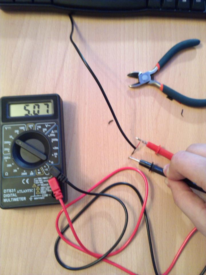

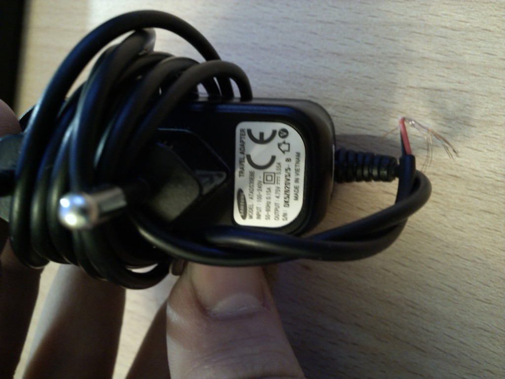

если я раскурочу тот самый зарядник от телефона, то потом смогу найти заземление и +5?
В телефонном заряднике нет "заземления" (PE, Protective Earth). Для него сетевая вилка должна быть 3-контактной...
Можете рассматривать этот зарядник, как изолированную от всего батарейку. Присоедините его "минусовую" выходную клемму к общему проводу схемы - получите источник +5V относительно общего провода. А если присоедините к общему проводу "плюсовую" клемму зарядника - получите источник -5V (отрицательного напряжения).
Только предупреждаю: написанные на заряднике "миллиамперы" смело делите на 2, если не на 3. При такой мощности нагрузки он еще уверенно будет в режиме стабилизации напряжения (CV, Constant Voltage) работать, не проваливаясь в режим CC (Constant Current, ограничение тока). Приспичило однажды найти зарядник, который уверенно тянул бы 5V/800mA  с хорошей стабильностью - так вот, даже китайский Vanson с заявленными 5V/2000mA (и весьма приличной схемотехникой внутри - TOP233Y) "протух" и свалился в CC под нагрузкой в 900mA, просадив выходное напряжение до 4.8V... "Не обманешь - не продашь".

Вообщем ситуация в следующем: Нашел я  зарядник, с характеристиками представленными ниже на фото, померил напряжение, результат так же на фото. Как померить ток не знаю. На тестере включаю режим тока, измеряю, то пишет 0,5 то 0.01. видимо пульсация какая то.
Если красный я накину на клемму +5 а черный на GRD все будет хорошо?)
Вот фото:
и правильно ли я понимаю что таких зарядника нужно 2?

все будет хорошо?)
 Ничего не сгорит, и вероятнее всего будет как-то работать.
Правильно.

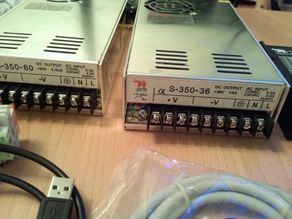

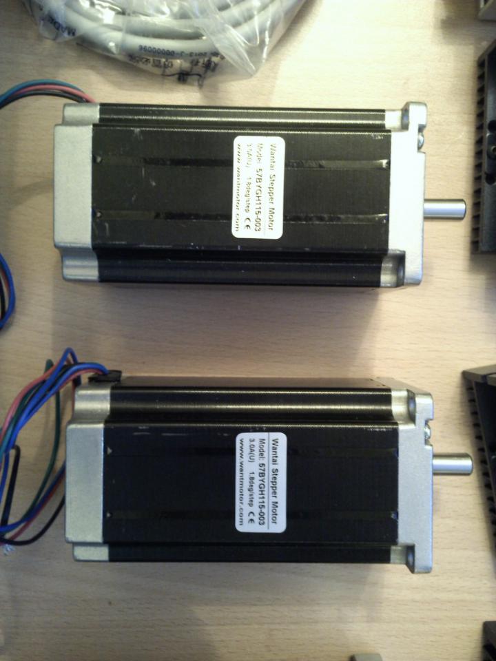

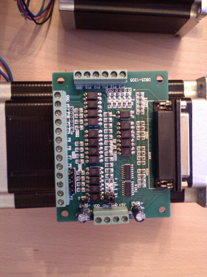

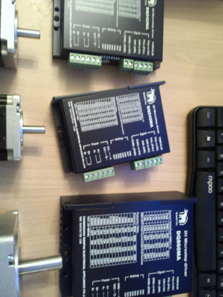

Отправлено 25 Март 2015 - 22:04

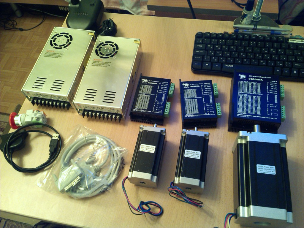

IMG_20150325_185557.jpg IMG_20150325_185615.jpg IMG_20150325_185624.jpg IMG_20150325_185631.jpg IMG_20150325_185637.jpg IMG_20150325_185655.jpg
Пришла мне вот такая посылка... Вроде все целое!  Минус один: нет ни какой инструкции :shok: !
Как собирать подскажите, кто не занят?
Вопросов море вообще!  Два блока, на фото видно. Я так понимаю один из них на тот моторчик, что самый здоровый. Но вот какой?
И землю на них обязательно?

Давно уже перестал доверять фотокарточкам на всяких там Алиэкспрессах. Во-первых, нередки случаи, когда в посылке приходит "почти то же самое, но есть нюанс...".
Актуальное замечание, однако... на реальной плате появились джамперы у клемм питания, которых не было на фото у продавца. :)

Попалась инструкция на эту штуку.
Посмотрите, там есть что-то про джамперы и источник питания.

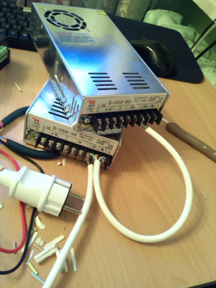

Отправлено 25 Март 2015 - 23:05
 вроде то да?
первые подключения... все гуд?
И я правильно понимаю что без заземления ничего не выйдет?

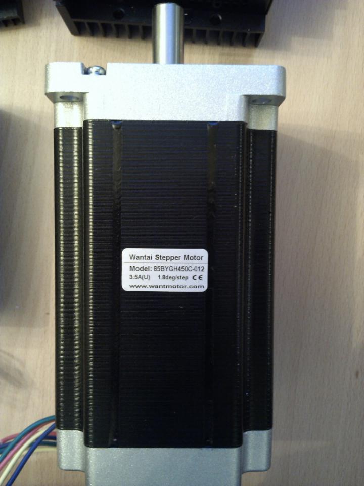

Отправлено 26 Март 2015 - 00:54
Вобщем после всех мозговых войн осталось три вопроса у меня:
1. можно ли вместо GND применить минус все того же зарядника
2. какой блок питания для каких движков  36В на один большой двиг, а 60 на 2 маленьких
3. через переходник от ЛПТ на УСБ если выйду (так как у меня ноут) будет ли работать...
#75 OFFLINE   lkbyysq
Отправлено 26 Март 2015 - 01:28
На моторчиках амперы написаны и на блоках питания тоже написаны. Ну и даташиты в сети наройте.
А лучше бросьте всю эту затею. Распродайте по частям и купите учебники.
Сообщение отредактировал lkbyysq: 26 Март 2015 - 01:30

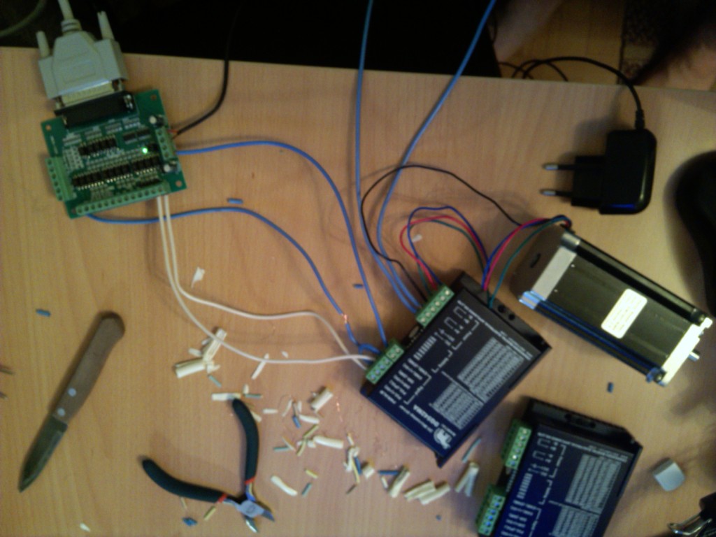

Все ли так, господа? Просто все подключил, включил, запустил мач, выставил пины, попробывал двигать и ни как. Нюансы: Вида8, LPT порта нет, то есть подключал через USB.
При включении на блоках, плате и драйвере загорелись зеленые лампочки! то есть гуд?
:crazy:  :rofl:  :crazy:  :rofl:  :crazy:  :rofl:  :crazy:  :rofl:
P.S. Жаль, что у вас не последний макБук, так бы еще и переходник на ЮСБ с порта "эплблятьчтотопридумалиопять" еще пришлось бы использовать....
P.P.S. помню, HP LaserJet 1000 (2000, вроде, года выпуска) насаживал на Win7x64... :bang:  Сутки и ящик пива...Насадил

Еще не знаю какой ток на драйвере ставить
двигатель 57bygh115-003
драйвер dq542ma
я выставил + + - - + + - -
+ соответствует on
- off
