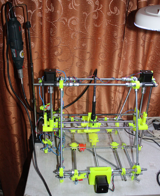

Доброе время суток!
Прошу дилетанта сильно не пинать. Есть простая самоделка. Кроме сверления и обработки плат хочется еще акрил и деревяшки резать и гравировать . Пробовал сначала акрил обычными шарошками, понял не пойдет - вязнет шарошка намертво. Нашел этот форум, почитал. Попробовал AAY1LX3.12 - это счастье. Вот тока вопрос к бывалым. "Стол" у меня акриловый. Акрил для резки исходно покрыт пленками с обеих сторон. Пытался тупо крепить двухсторонним скотчем. Пока режешь неглубоко - проблем нет. Скорость никакая 200 мм/мин гравер с шлангом думаю больше 8000 не даст (по паспорту 30000, но это думаю без шланга) снимаю пару миллиметров. Так что усилий практически никаких. Но вот как чуть поглубже или побыстрее скотч не очень держит - срывает. Отсюда и вопросы:
1. Чем кроме струбцин можно приляпить акрил к столу?
2. Если двухсторонним скотчем, то вспененным или нет?
3. Если двухсторонним скотчем, то снимать защитную пленку между скотчем и акрилом или нет?
Еще раз прошу, сильно не бейте. Поделитесь чем знаете. Для Вас уверен, вопросы очень простые.
Сергей
Сергей

Вспененный=вибрация. Безосновный(тонкий, можно канцелярский), прямо на защитку. Для лучшей адгезии, после наклейки на одну сторону чуть прогреть феном (не обязательно строительный, хватит даже того, который можно стащить у жены в ванной). Площадь "прихваток" от качества скотча и нагрузок при работе - опытным путем.

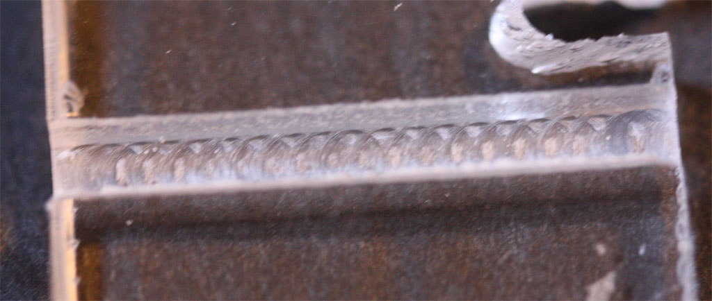

Сегодня гравировал на 8мм акриле буквы под торцевую засветку. Размеры букв 40х50мм, фреза прямая ZX32006, скорость подачи 12 мм/сек, врезание 5 мм/сек, глубина гравирования 0.5 мм, обороты 16000, СОЖ вода, попутное направление. Столкнулся с такой проблемой - при гравировании полигона, фреза оставляет ступени, с перепадом в 0.1мм, даже при шаге 0.3!! По-простому: пройдет два прохода по спирали и на соседних дорожках образуются ступени. Стол ровный (фрезеровался), мусора нет (пылесос и мокрая тряпка). В итоге некрасивый посторонний рельеф на обработанных полигонах... Грешу на акрил - экструзионный... Потому как делал таблички на литом акриле - все было без замечаний. Подскажите - куда копать??

Хорошо, предположим, что эта фреза не подходит под фрезерование полигонов, а таком разе альтернативы я не нахожу... Чем фрезеровать полигон??

Об этом читал, конечно же... Хочется результата... Сегодня пробовал простой пазовой фрезой от ручного фрезера... Результат предсказуем - на литье - все тип-топ, на экструзии - полосы... но почему полосы!? неужели плотность материала не однородна??...

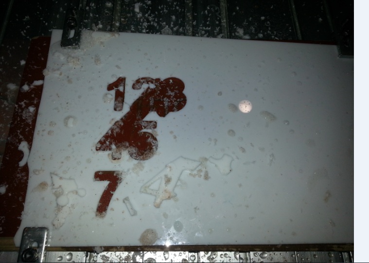

Форумчане, подскажите как быть.
Резал из обычного пластика буквы и цифры. Материал 2 мм, фреза 2 мм., хвостовик 6 мм. Максимум что получается вырезать это только один вектор. Далее происходит что попало. Либо появляется дикая вибрация и лист прыгает. Поменял подложку под пластиком на твердый кусок ламината, и передал крепеж, чтобы пластик лежал ровно. Не помогло. Поливал водой, фрезе работать становиться легче первые 10 секунд режет хорошо без вибрации. Далее летят только куски, либо на инструмент наматывается клубок. Фрезы все новые!
Подачу начинал от шп. 7000 п. 300мм\мин до 13000 600мм\мин.
Может фрезу по крупнее взять
#99
OFFLINE
Отправлено 07 Январь 2014 - 20:56
Попробуйте фрезу с выбросом стружки вниз и пластик крепить на скотч к или саморезы
