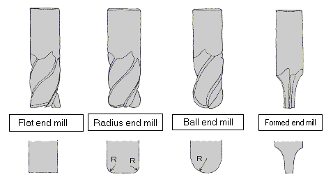

Друзья, с оборотами шпинделя и подачей более менее понятно. Но какой инструмент лучше всего подходит для раскроя акрила до 5 мм - однозаходная фреза или прямая? И одни работают с попутной, а другие - со встречной стратегией, но как правильно?

Я так и понял, что обзывают (путают теплое с мягким) по-разному, но для меня важно сохранить правильную терминологию. Прямые (straight cut router bit) это когда кромка прямая - что во фрезе что в гравере. Концевые (flat end mill, round end mill ...) - это когда спиральная канавка (одно-, двух- и более заходные).
Потом если мы говорим об однозаходной концевой фрезе, заглубление должно быть вертикальное или плавное по дуге (постепенное заглубление по траектории)?

Это не "когда", это "чем".
"End" в контексте - торец.
"Flat end" - плоский торец. Не ласточкин хвост, а плоский. Для фрезерования не только боковой поверхностью, но и торцем, с целью получить качественную плоскость под фрезой.
Плоский торец и прямая или левой спиралью канавка физически не могут обеспечить качество обработки плоскости под фрезой ввиду особенностей заточки и способа отвода стружки.
Аналогично и "round" - для формирования максимально качественной радиусной канавки.

У меня нет прямых фрез или граверов, есть концевые со спиральными канавками от одно до четырех заходных. Поэтому вопрос с прямыми мне пока не пощупать на деле, отсюда и интерес к сравнению. Про flat end mill, round end mill (ball end mill, radius end mill, formed end mill и прочее) я упомняул потому, что это спиральные концевые, а никак не прямые (straight)

#137 OFFLINE   lkbyysq
Отправлено 10 Август 2017 - 14:31
Даже на фото видна заточка торца прямой фрезы под ласточкин хвост. Это фреза для чистовой обработки боковой поверхностью. При этом вектор силы резания лежит в плоскости материала и поэтому уменьшаются колебания материала вверх-вниз, что положительно сказывается на качестве реза при малом съеме, когда стружка не мешает. Рекомендую для торцевой подсветки.
