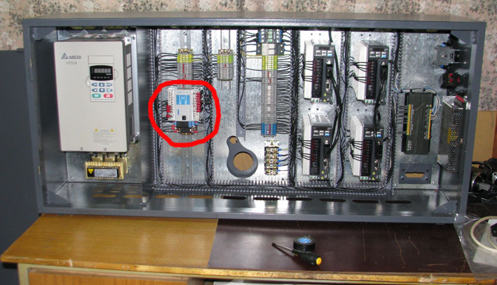

Вот добрался до дома и приехал на завод, где меня известили, что внесены некоторые изменения в конструкции станков, одно из которых - изменение устройства системы автоматического выравнивания портала, которая отныне делается НЕ на механических реле (в эксплуатации такого механизма выравнивания по мере износа контактов реле появлялись сбои на некоторых станках, хотя это и устраняется  заменой реле, но это лишние хлопоты), а на основе программируемого реле ОВЕН ПР110, что должно обеспечить большую надежность работы.
Автомат выравнивания портала на OBEH ПР110  в свежесобранном шкафу управления MultiCUT 5000ATC.JPG

Были, были такие станки, Вадим.
#160 OFFLINE   3D-BiG
Отправлено 15 Февраль 2016 - 01:16
Володя, копиры или последовательной работы? Китайцы? На какой электронике?
