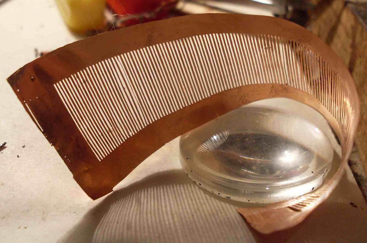

а вот и сеточка прецизионная готова!

а что, что-то сделано? где??? хочу!!!! а вот и сеточка прецизионная готова!
И где же здесь прецизионность?!!!! Размеры гуляют яко бык поссал!!! Когда для принтеров широкоформатных ленточку привязки печати делали в 180 полосок на дюйм, для привязки с разрешением 720 отсчетов на дюйм на фотовыводнике и то ее прецизионной НЕ называли, хотя для считывания с нее данных и применяли специальные считывающие головки...

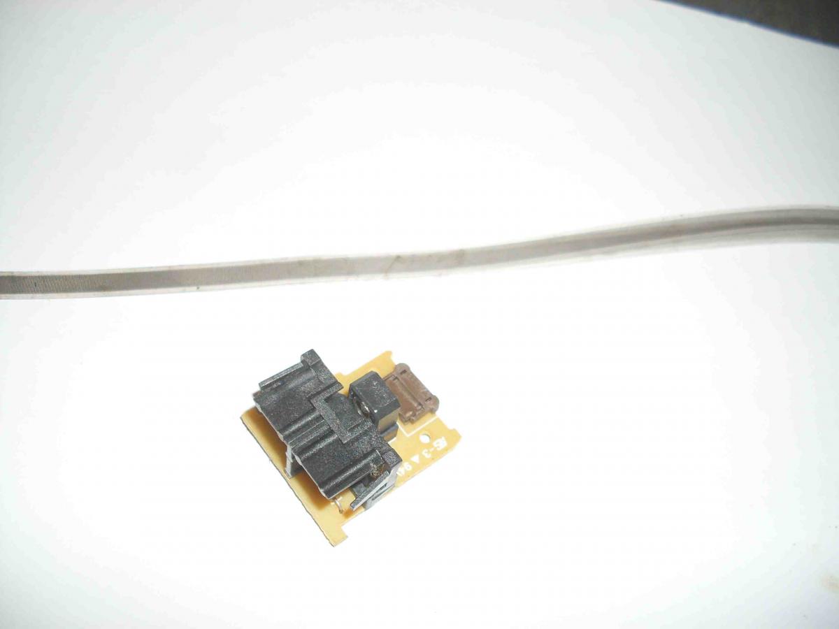

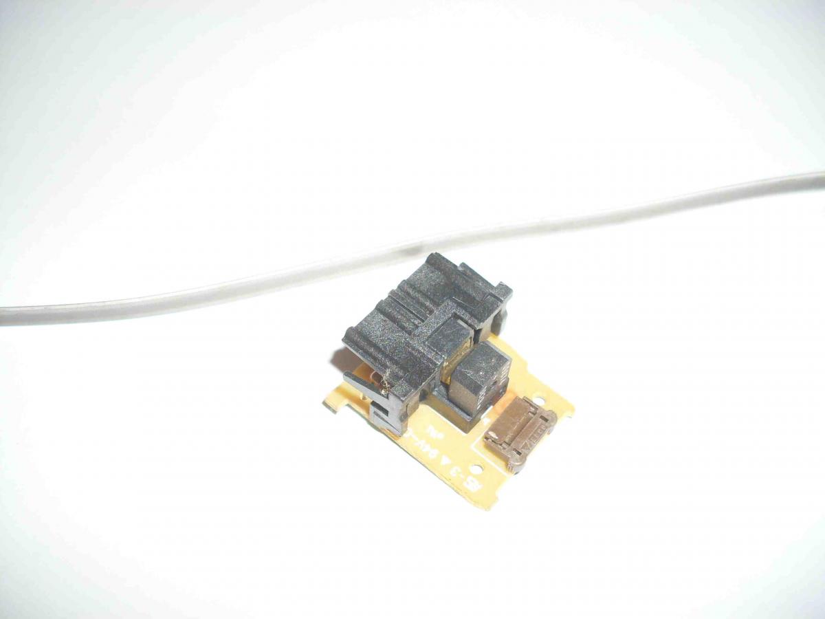

вы прямо мои мысли читаете.... только как бы научиться юзать эту штуку
Специальность этих головок заключалась в том, что там не просто пара фотодиодов с усилителями и логикой была, а линейка фотодиодов с шагом, привязанным к шагу читаемой линейки, а уж затем усилители и логика, а это значит, что она может работать только с сеткой конкретного шага, выдержанного с высокой точностью, чего нет в вашей пародии такой линейки... Кстати в нормальных серваковых энкодерах также используется линейка фотодиодов, только сформированная по радиусу, а не фигня от мышки у которой  шарик в жопке...
