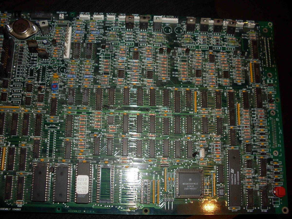

решил забить на ШИМ  исходя из экспериментов понял, что все визги как раз от этого шимпринципа и есть. ошибочный подход к синусодостроению. буду делать на гравиЦАПе.тут можно одной командой забить во все 8 ног нужные нолики и еденички и теоретически визга раз в 10 должно быть меньше, а может и не будет вовсе.
но для цапа нужны прецизионные резисторы. решил их добыть с такой вот платки(купил задёшево на толкучке) там их 25 штук по килоому, 2к буду делать впаралель 2 штуки по 1к.

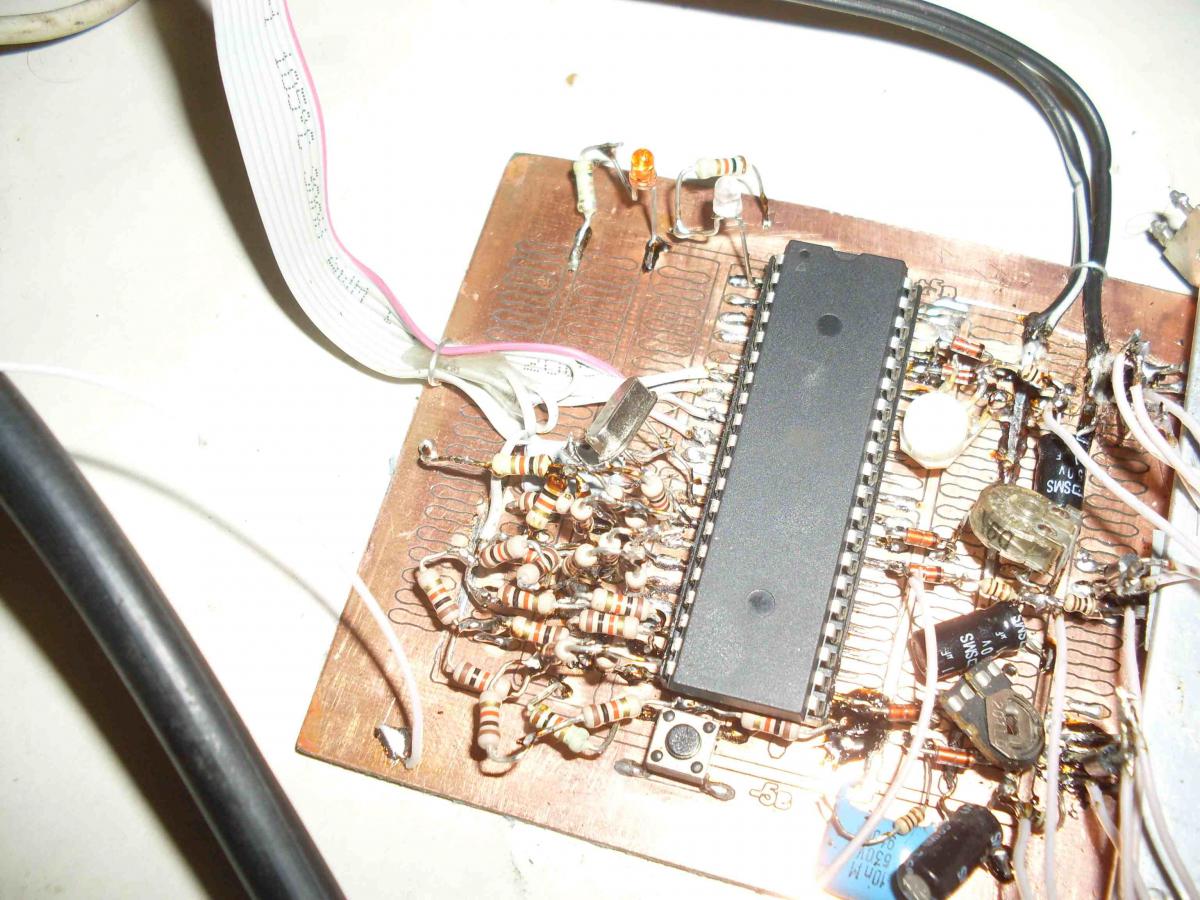

собрал ЦАП, интересно, как он будет работать

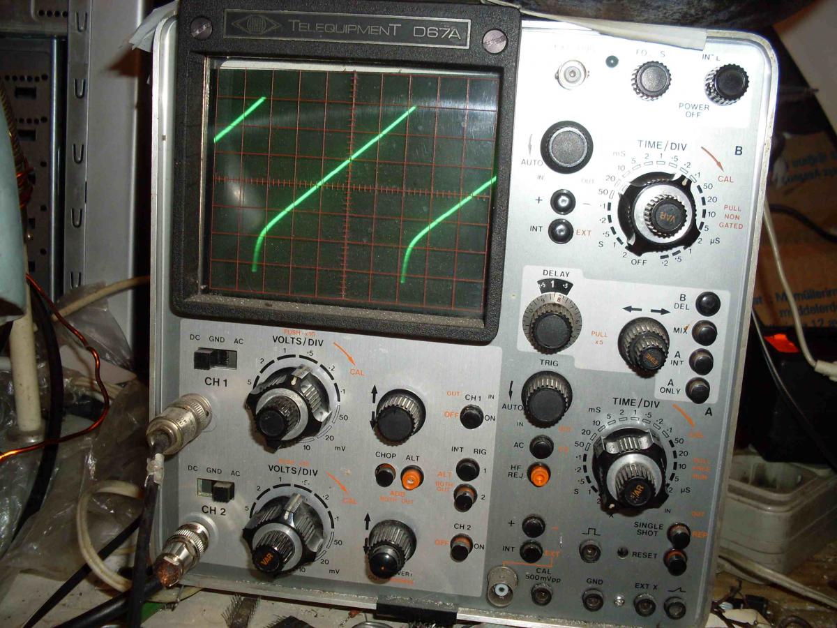

померял осциллографом и полез искать что не так запаял. оказалось осциллограф шалит, переключил на другой канал ровненько рисует. и код накрапал для этого.
 for (; ;)
  PORTD=0x00;
   for (i=0; i < 255; i++)    {
   PORTD++;
   my_us_delay(1);
короче с первого пинка удалось собрать прецизионный суперлинейный ЦАП. да здраствуют детали со старых плат советского времени!
На 1К0 резисторах с 5% допуском, а если еще со старых плат, то явно НЕ из одной партии и с непонятным уходом номинала от старения - НУ ЯВНАЯ ПРЕЦИЗИОНЩИНА!!!! Аж у осциллографа внизу от прецизионщины луч загибает... Слава богу, что хоть не разнесло все к ядреной фене....

я за 5 минут запаял 3 резистора, ещё минут 5-10 настраивал и разбирался крутя резисторы, в итоге вот результат!
http://files.webfile...b1c7a9dd7d25dc9
осцлограма на коллекторе транзистора, бугры это неотфильтрованное питане, представьте что там ровная линия стабилизированного напряжения.
ну а сделать итоговое перемещение ещё более равномерным думаю делать с помощью коррекции той функции что приходит с ЦАП. сейчас там треугольник.
