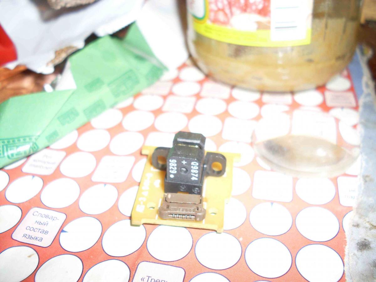

естественно драконья девайсина, и драконы хитрые, не дают юзать свои гравицапы ростым людям. на детальке нет маркировки - только куча цифирок - специально сделано чтобы простой человек не мог воспользоваться. пожалуй пойду дальше юзать самопальную сеточку.

похожий вроде нашёлhttp://www.avc-n.com..._rastra_H9730_/
один из вариантов даташыта http://www.datasheet...1/DSA-10933.pdf
а вот второй http://pdf1.alldatas...P/HEDS-974.html
пишут что питание 5 вольт, но меня терзают сомнения, вдруг 3.3
внутри оказывается 4 фотодиода и 2 выхода.
#244 OFFLINE   3D-BiG
Отправлено 29 Ноябрь 2014 - 09:46
Внутри НЕ 4 фотодиода, а линейка из фотододов что позволяет резко поднять защищенность от одиночных дефектов ленточки ( как пыль, так и царапины), но для передачи сути работы работы того, что такой датчик позволяет взять разрешение вчетверо более высокое, чем шаг растра достаточно 4 фотодиода... Но еще раз подчеркну требования к шагу решетки и к точности шага должны быть очень высокими, в одной из приведенных ссылок как раз датчик под 180DPI ленточку, позволяющий получить разрешение 720DPI, и применяются на широкоформатных принтерах для считывания положения печатных головок...
Подручными средствами получить достаточно качественную ленточку линейки НЕ получится. Из самого доступного - вывести зебру этой линейки на фотовыводнике, но если это делать на "капстанах" (они луч лазера засветки сканируют призмой поперек направления протяжки фотопленки, на барабанниках точность одинакова в обоих направлениях из-за постоянства расстояния от объектива до пленки, но у них ограничение по размерам выводимого поля), то получится только при продольном расположении линейки,  ибо при поперечном из-за вращения призмы, дающей несколько гуляющую апетуру,  точность шага недостаточная... Файлик зебры лучше сделать в фотошопе с конкретно выбранным разрешением, а не в векторных программах....
Не думаю, что возьмешься за изготовление правильных ленточек, а без них применение таких датчиков - бесполезная трата времени...
ну так ленточка есть из того же принтера что и датчик, на первых фото он сфотан вместе с датчиком.

#247 OFFLINE   3D-BiG
Отправлено 29 Ноябрь 2014 - 14:44
тогда есть шанс...
