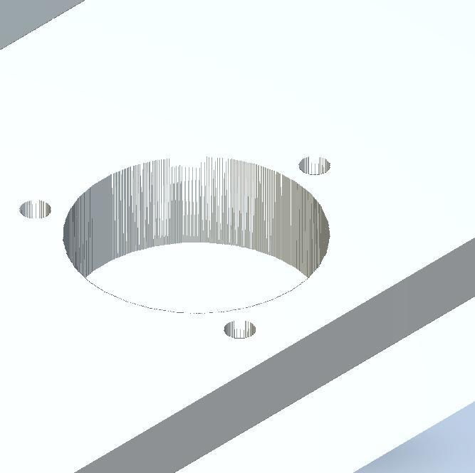

Как решилась проблема, есть похожая, даже не знаю что делать, все перепробовал и конвертацию и форматы всевозможные, "зубы" лезут хоть ты тресни по верхней грани рельефа, разрешение увеличил до максимума, "зубы" стали мельче но все равно не исчезли.
до операции "вставить"
после операции "вставить"
люди добрые помогите, заказ горит....

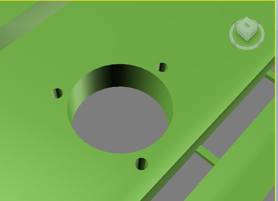

Вот наконец-то сделал, после черновой обработки выглядит теперь так:
Оказывается, думать иногда бывает полезно!
Опишу один простой способ: нужно загрузить деталь в макс, затем выделив нужные полигоны (а можно и всю деталь) разбить на мелкие полигоны, чем больше тем лучше затем экспортировать в *.stl при этом файл может раздуть в 10 а то и в100 раз в зависимости от производительности компьютера. Ну а дальше грузите аркам и всё прекрасно получается.
Да ещё можно, побаловаться с разрешением детали при создании листа но больше миллиона точек вроде как не рекомендуется, так как может начать притормаживать, но это всё зависит от рабочей лошадки, то есть компа. Надеюсь кому-нибудь моё решение да поможет! :D
