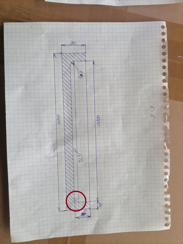

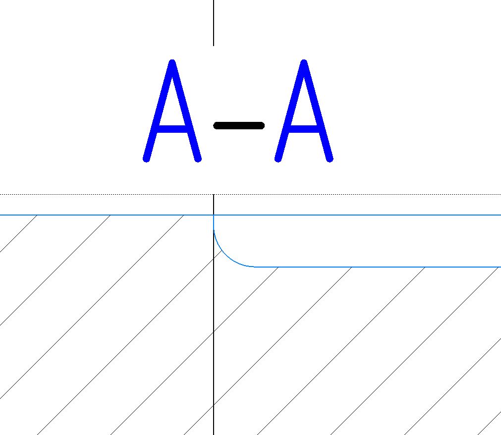

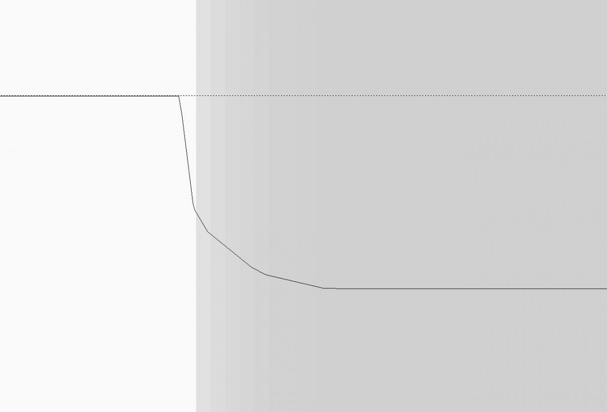

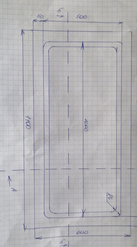

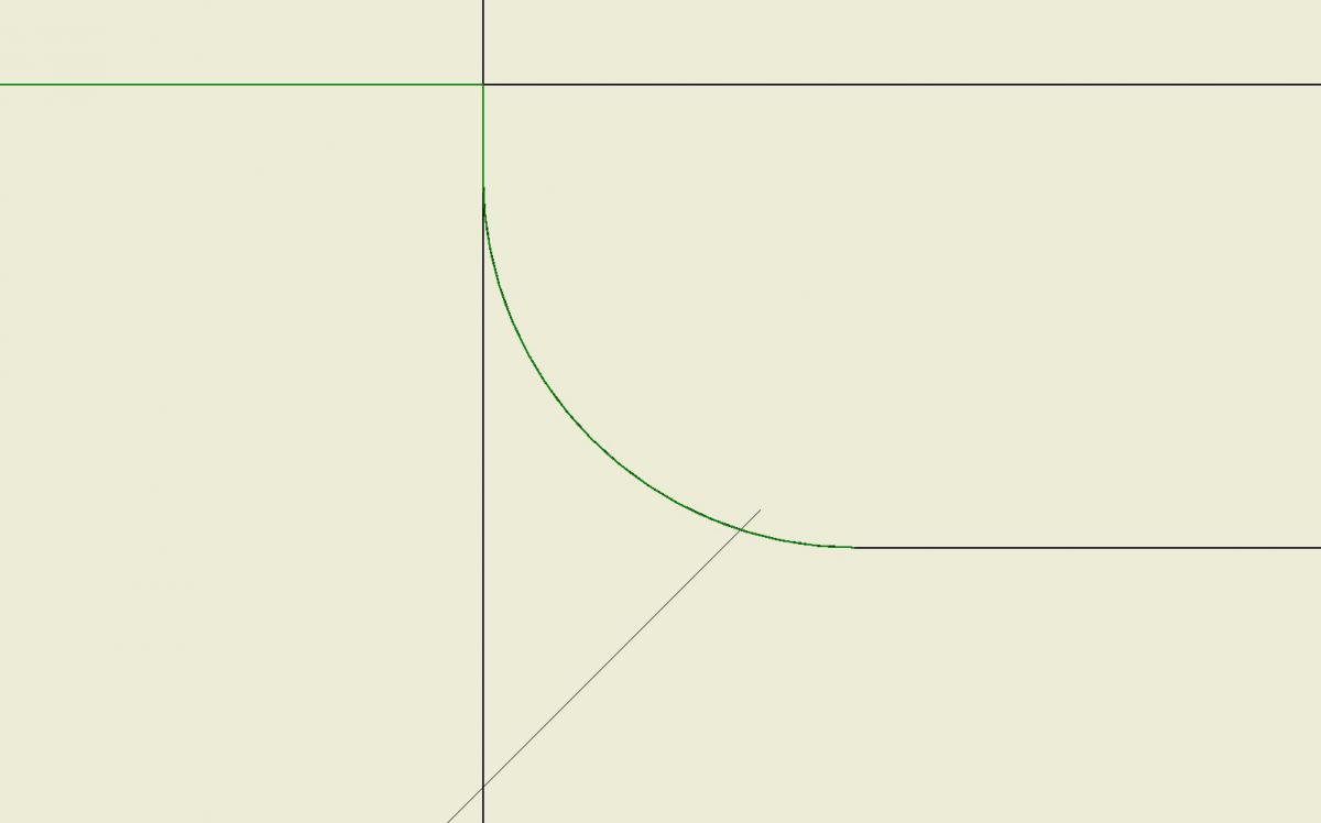

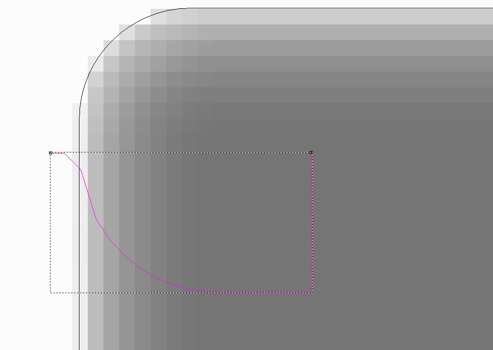

Всем добра! Подскажите, пожалуйста, есть файл 3d модели, при импорте в ArtCAm сечение сегментами/отрезками...В Компас 3D сечение ровное, то есть четверть окружности вписанная по касательным, в Inventor тоже визуально все красиво, в чем дело? Или подскажите, как создать такой рельеф, вытягивание по двум направляющим/ выдавливание... понимаю, что операция элементарная, не могу сообразить, спасибоa.jpg b.jpg Inventor.JPG компас.JPG ArtCam.JPG
красный круг- фрагмент рельефа, 2-е 3-е фото -исходники, там подписано, вдруг мелко..последнее- ArtCam...

При сохранении модели в Компасе, точность сделайте 0,001 (по умолчанию 0,1)

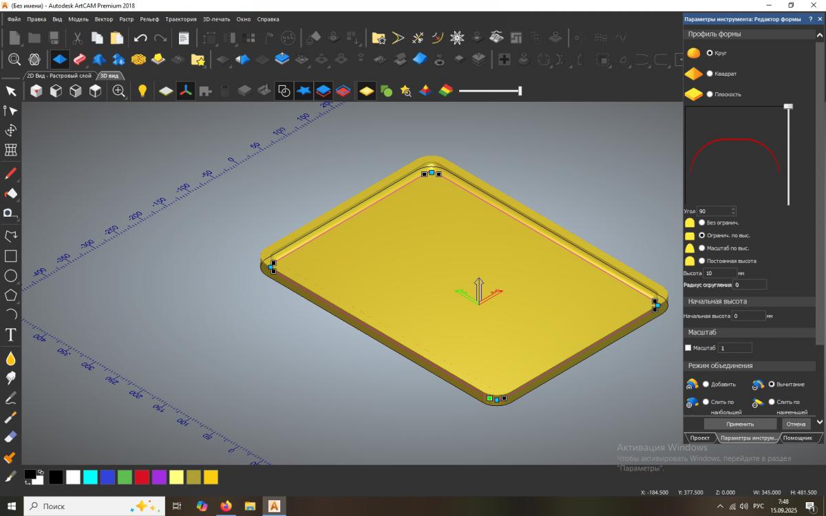

как средствами ArtCam получить такой рельеф?

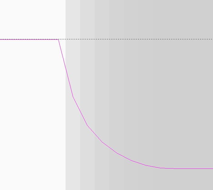

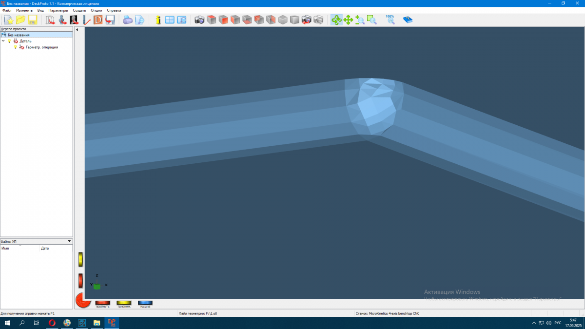

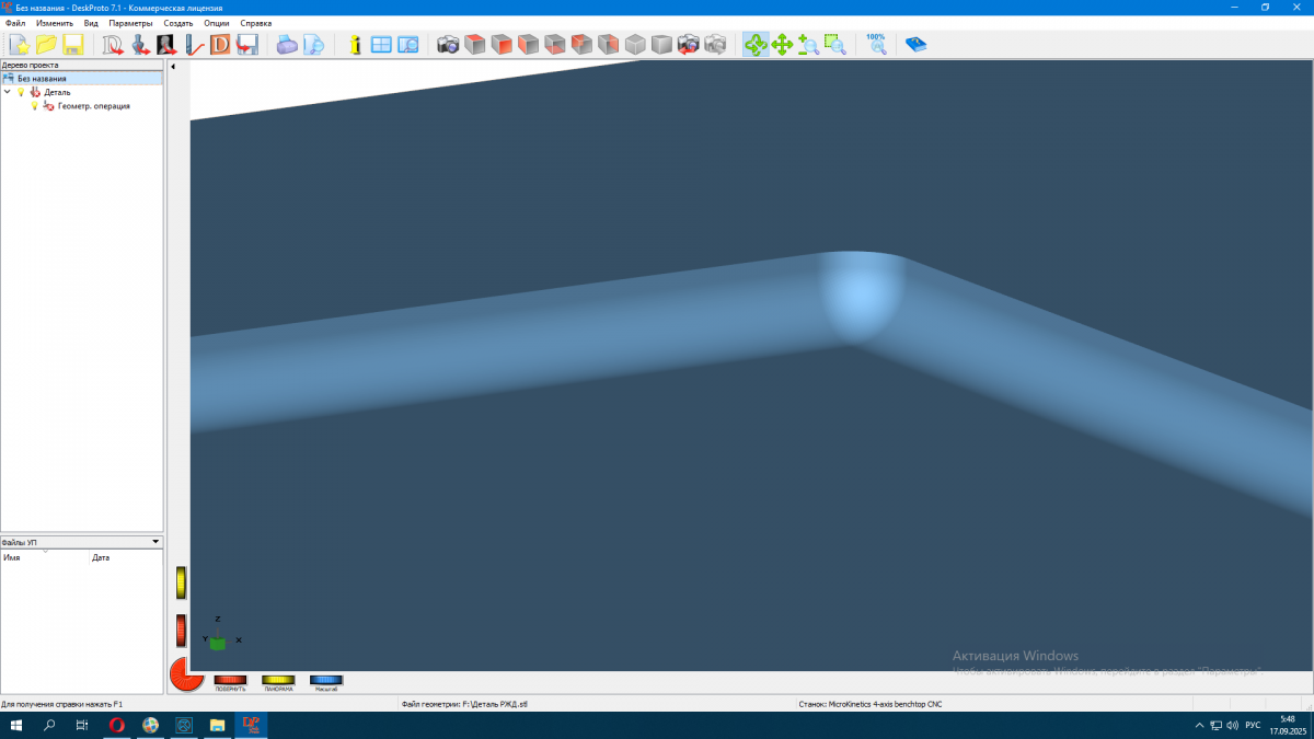

Сохранил в Компасе с большей детализацией
https://disk.yandex..../_qtEr76i-5bjZA
На фото было и стало

Dark Knight, спасибо! Только в ArtCam опять не то...В компасе сечение четкое, вроде...И четко видны полосы, то есть высота меняется дискретно, курсором подтверждается. Я так понимаю должен быть плавный градиент...как картинку прикрепить? url просит...

Никакие.
Артккам не работает с 3д моделями. Он преобразут при импорте в битмап.
За деньги да ©
#10 OFFLINE   vasa29
Отправлено 18 Сентябрь 2025 - 23:46
может какие настройки в арткаме крутить надо?
Следовательно нужно увеличить разрешение модели.

Давно бы в ArtCAM-е построили бы вектор профиля вашей стеночки и протащили бы его  вдоль вашего контура и получили бы нужную вам стеночку ( возможно , от типа построения пришлось бы еще серединку опустить до дна). Если мало разрешения в базе у модели - можно вчетверо увеличить разрешене от пределно задаваемого по умолчанию в программе - описывали как это сделать и не раз через функцию добавить границу...

Благодарю! Да, проблема в разрешении! Только железо, похоже, серьезное нужно...Если не затруднит,
- это вытягивание по двум направляющим? Спасибо!
Народ, всем спасибо за участие! Решение проблемы, как и других похожих, в низком разрешении модели в ArtCam! Синтетически увеличивать максимально через функцию "добавить границу" -благодарность 3D-BiG!

-понял, инструмент выдавливание...
