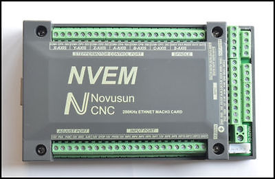

здраствуйте. может подскажет кто. есть три шаговый двигателя NEMA 23, 396oz-in 112 мм 3.0A, 4 провода
думаю взять к ним драйвера, Leadshine DM556 как думаете? и главный вопрос какой блок питания брать подскажите как посчитать. Не нашел похожей темы, извините если была уже такая тема.

Отправлено 15 Февраль 2017 - 01:01
36 вольт 11(14) Ампер. в продаже есть.
можно и 24 вольта , не сильно важно. Главное правильно выбрать силу тока (А) -сумма всех потребителей плюс 10-20%
спасибо  большое). не подскажете еще контроллер этот чем питать? или он от компьютера питается? image.jpg
