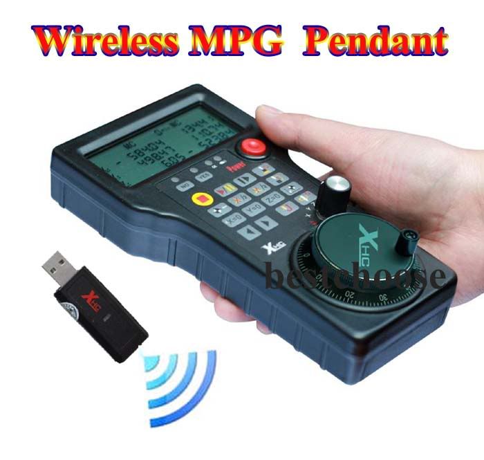

Есть у меня пульт с валкодером. Вы не представляете, Тимофей, насколько страшно к нему прикасаться закрыв глаза. Вроде все понятно, две ручки и валкодер, но осознание того, что при касании валкодер может провернуться, заставляет каждый раз переводить взгляд на пульт, надежно хвататься за ручку, ну а потом и вслепую можно крутить.
Ну это, скорее, недоработка конкретного пульта (или дефект конкретного экземпляра) - слишком легкий ход "трещотки" в валкодере. На моем экземпляре пульта "XHC" китайцы удачно подобрали "золотую середину" - крутить комфортно как за рифленую обойму, так и за "кривой стартер", щелчки четко ощущаются, при этом "самоход" маловероятен (свободный выбег раскрученного маховичка очень короткий).
Использование пульта мне видится так,пульт или ставится на стол или висит на над ним на подставке с фиксацией. Фрезеровщик смотрит в место сближения фрезы и детали,а обе руки держит на валкодерах,иногда отрывая их для нажатия на кнопки или кручения вторичных элементов управления.
Я угадал. Вы смотрите на фрезерный станок, а представляете себе игровой автомат в "парке культуры и отдыха".
Выносной пульт (с проводным или беспроводным подключением) предназначен для того, чтобы фрезеровщик, взяв его в руки, мог ходить вокруг станка и глядеть на взаимное положение детали и фрезы с разных ракурсов.
Гораздо спокойнее работается с пультом исключительно на кнопках. Это конечно мое личное субъективное мнение.
Если у вас такой пульт,как на картинке у T-Rex'a,то при таком расположении валкодера при работе с ним придётся себе чуть ли руки не выламывать.
Я бы его поместил наверху слева,а экран и клавиатуру с кнопками разместил под углом друг к другу.
Бред... Ничего там не приходится выламывать. Наоборот, почти идеальное расположение. При работе с MPG держим пульт в левой руке, селектор и маховичок крутим правой. Закончив работу, переводим селектор в "Off" (до упора против часовой стрелки). При этом габариты узкой части пульта (ниже "головы" с дисплеем) позволяют, удерживая пульт в руке, нажать любую из кнопок большим пальцем той же руки (как при наборе номера на мобильном телефоне).

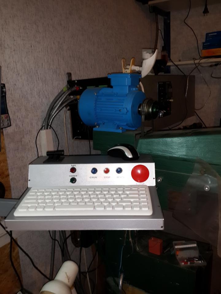

#48 OFFLINE   lkbyysq
  • 10 080 сообщений
Отправлено 12 Сентябрь 2014 - 14:32
Вот мой пульт

Отправлено 12 Сентябрь 2014 - 14:41
А какова цель такого поведения фрезеровщика на станке с ЧПУ?
Дайте, я угадаю... "Призовая игра"? :rofl:
У меня такой пульт сразу улетит в мусорное ведро. Я не левша - любые точные операции мне сподручнее выполнять правой рукой.
Нижнее центральное расположение маховичка:
1) Позволяет работать с ним правше и левше с равным удобством;
2) Рука при работе с маховичком не заслоняет обзор кнопок, светодиодных индикаторов и ЖК-дисплея.
