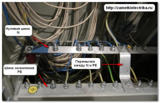

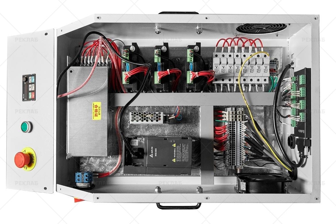

Отправлено 09 Январь 2021 - 16:21
Всем привет! Сразу скажу новичок в этом деле. Есть станок ЧПУ 6090 подключен сетевой провод (220) с вилкой заземления, но в самом шкафу заземление с провода висит в воздухе. Вопрос может и банален касательно заземления но есть сомнения. Забыл сказать в помещение стоит зануление.
1 Куда подключать заземление: к корпусу шкафа, на колодку внутри шкафа или к станине самого станка?
2 Какой нужен стабилизатор к станку по мощности, шпиндель 2.2 кв?

#33 OFFLINE   Lodochnik
Отправлено 09 Январь 2021 - 17:37
Так что мешает подключить заземление самому?
#34 OFFLINE   Good-CNC
Good-CNC
  • 22 сообщений
  • Из:Ростов на дону
Отправлено 09 Январь 2021 - 17:39
Вопрос в том куда или к чему. Немного переформулирую вопрос, укажите ткните пальцем на фото куда?
Сообщение отредактировал Good-CNC: 09 Январь 2021 - 17:42
#35 OFFLINE   Lodochnik
Отправлено 09 Январь 2021 - 17:40
Ааааа, вот оно что, Михалыч!
Вот к той колодке куда желтый провод идет (а от нее отходят зеленненькие), туда и подключай.
Сообщение отредактировал Lodochnik: 09 Январь 2021 - 17:40
#36 OFFLINE   Good-CNC
Good-CNC
  • 22 сообщений
  • Из:Ростов на дону
Отправлено 09 Январь 2021 - 17:45
Есть лм разница для ЧПУ, что подключать заземление или зануление? В моем варианте использовано зануление.
#37 OFFLINE   Lodochnik
Отправлено 09 Январь 2021 - 17:49
Кто ж знает, как у тебя там зануление устроено устроено....

#39 OFFLINE   Good-CNC
Good-CNC
  • 22 сообщений
  • Из:Ростов на дону
Отправлено 09 Январь 2021 - 18:00
Картинка из сети.
У меня схема как на картинке. До ВРУ 3 жилы, в ВРУ ноль и земля объединены. Ноль с ТП, земля- контур сделан на улице. Почему стоит перемычка не знаю, скорее всего требования электросетей.
Сообщение отредактировал Good-CNC: 09 Январь 2021 - 18:02
#40 OFFLINE   Lodochnik
Отправлено 09 Январь 2021 - 18:12
Тогда подключай.
