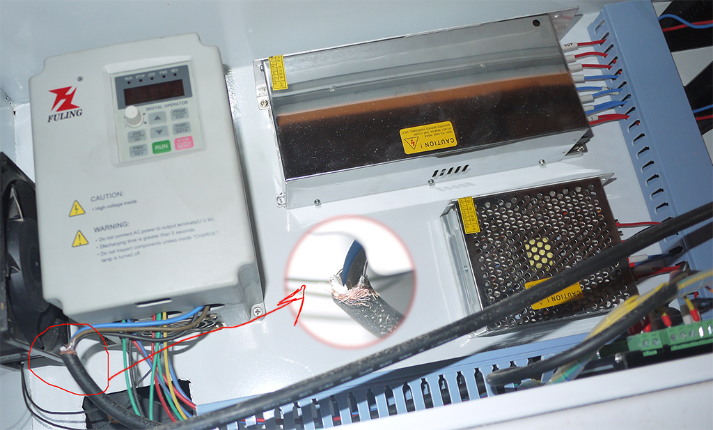

Здравствуйте, может кто подскажет, требуется ли этому станку заземление?
Привёз с Китая станочек с пультом управления RichAuto a11e,
из инструкции только на иероглифах документ по этой коробочке.
Провел заземление, поставил стабилизатор, и начал писать простенькие программки, всё было замечательно, пока станок не сделал вот так.
Резко ушел по Z, потом вернулся и продолжил работу в правильной траектории, почитал частично Ваш форум, сделал выводы что причины может быть 3
1.Плохое заземление.
2.Не справляется стабилизатор.
3.Или как мне подсказали, надо искать люфт.
Здесь хотелось бы обсудить заземление, я в электронике мало что понимаю, но если посмотреть на картинку, Экранированный провод, по моим предположениям идущий со шпинделя, не заземлён на корпус станка, а просто обрезан, питание вовсе не предусматривает заземление,
И при детальном осмотрении я не нашел места куда бы на корпус можно было крепить землю, как и не нашел не одного провода на корпус.
Вот и прошу подсказать как мне исправить ситуацию?
У Вас же на форуме нашел схему заземления, махал кувалдой с утра до вечера, а может причина не в этом? всё показывает на то что заземление не требуется...
Прогнал программу 5 раз, дабы проанализировать ситуацию, из пяти раз, один, прошло на ура, 4 раза сбои в разных местах, но самое интересное что постоянно по Z, всегда наравит поломать фрезу, один раз залез в глубину аж миллиметров на 15, хотя я 2мм максимум на тренеровках ещё ставлю.
#16 OFFLINE   lkbyysq
Отправлено 14 Июль 2014 - 23:10
Пульты RichAuto штука капризная. Это раз.
Любая серьезная бытовая техника, а тем паче промышленная техника заземлена. Это два.
Дабы обезопасить себя и меньше ломать голову над капризами пульта - заземляйте (зануляйте).
Поставте шину заземления в корпусе силового блока.
Станок к шине.
На шину бросайте землю от питания или другую какую специальную землю.
Занулять сложнее.
Читайте, здесь много написано.

#17 OFFLINE   Lodochnik
Отправлено 14 Июль 2014 - 23:15
Ну нет, тут не соглашусь. Очень надежная штуковина, капризов не замечено!!!
#18 OFFLINE   lkbyysq
Отправлено 14 Июль 2014 - 23:17
Станок заземлен? То-то!
Сообщение отредактировал lkbyysq: 14 Июль 2014 - 23:17
#19 OFFLINE   Lodochnik
Отправлено 14 Июль 2014 - 23:44
Даже без заземления нет с ним проблем. Но заземление необходимо по определению, в первую очередь для защиты от поражения током.
Проблема скорее всего в механике.
Сообщение отредактировал oikuz: 14 Июль 2014 - 23:46
