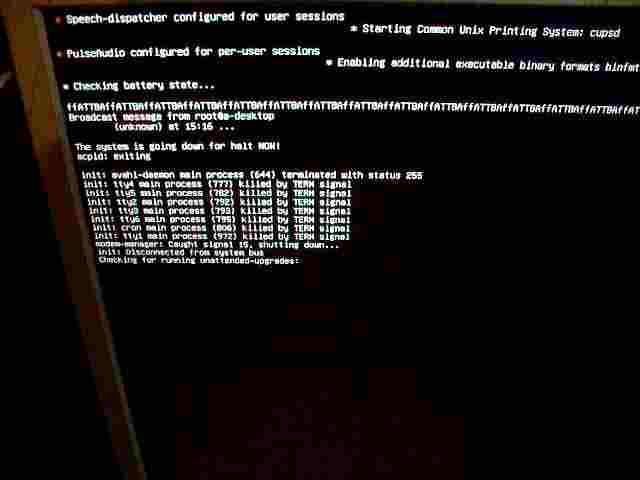

вот к примеру проблема всплыла - непонятно как контролировать что шлёт программа в ком порт. в програме всё отрабатывает без ошибок, ком порт открывается данные туда шлются, а как посмотреть? какой программой в линуксе? терминалка которой пытался смотреть молчит. точнее показывает если плата на атмеге шлёт, а когда комп шлёт не показывает.засада короче. то ли прога не так работает то ли ком порт занят терминалкой то ли ещё что...
#1008 OFFLINE   novarobotix
novarobotix
    Клоун CNC
  • 890 сообщений
  • Из:магадан
Отправлено 20 Август 2014 - 09:37
вместо ttyS0 написал в проге tty0 поэтому не работало.
трахался всю ночь
