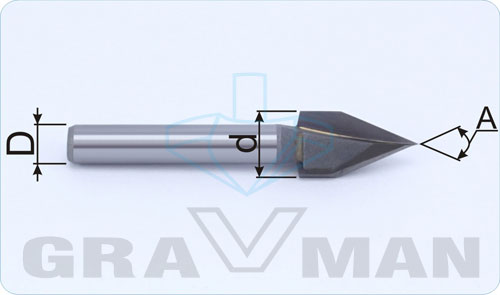

Здравствуйте подскажите какой V-образный гравер требуется для вот такой работы по средней линии (примерные его данные)

У V-образного гравера всего-навсего два параметра. Угол при вершине - равен углу канавки, которую планируете этим гравером резать. Диаметр в самой широкой части - определяется мощностью вашего шпинделя (чтобы не встал от перегрузки при максимальном погружении) и размером цанги. Например, под цангу ER11 (хвостовик 6 мм) не найдете граверов больше 32 мм.

у меня вот такой гравер
достался со станком еще его не разу не применял поэтому не знаю его вообще
Сам вопрос в том что эти гравера имеют более большие пятки для ER11 ? В моем случае пятка приблизительно 0.3 мм и при заглублении на 1.5 мм ширина кромки  получается 3.5 но при обратном возвращении гравера получается пересечение кромки
А зачем вы построили "крючок" из двух параллельно идущих "средних линий"? Уберите лишние векторы внутри него, чтобы он одним обходом гравера резался, и проблема сама собой исчезнет.
