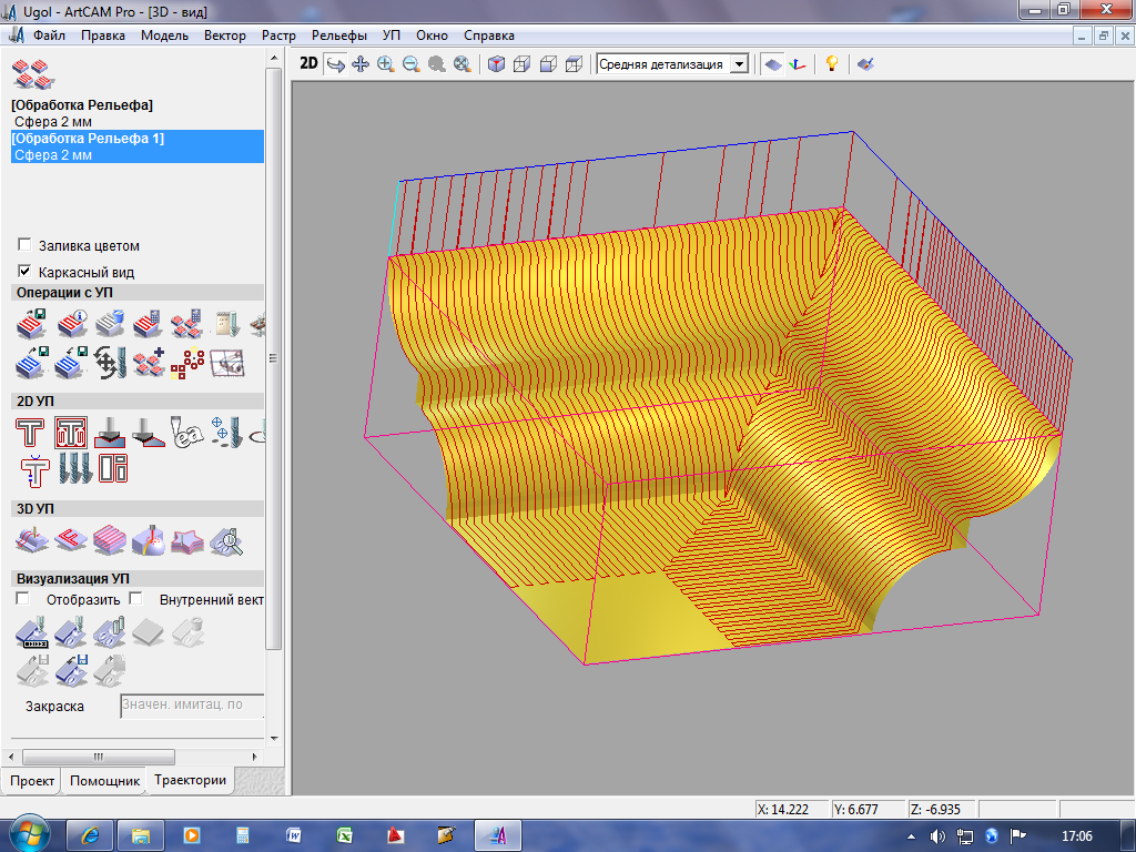

Привет всем! По поводу углов. Делал двери из МДФа с фальшфилёнками, надо было сделать прямые углы. Для этого сделал профиль внешней фрезы в ArtCAMe, вытянул по вектору и обработал по рельефу 2-х мм пальчиковой радиусной фрезой. В итоге у меня задействовано 3 фрезы.

Вот картинка. Смотрите, пользуйтесь.

На оригинальность не претендую. Просто конкретный пример.
Повернул на 4 угла (4 файла) Размер модели 30 на 30, высота по толщине двери.
Станок имеет плейлист, загрузил 5 файлов УП, первый с профильными фрезами, затем обработка всех 12-ти углов. Файлы уголков со смещением по X и Y. В итоге за один заход - профиль и обработка всех углов.
А фальшфилёнка потому что не настоящая (вкладная) а только её имитация. :rolleyes:

Всегда пожалуйста.
Кстати, если станок поддерживает параметрические координаты и подпрограммы, и нет ограничения на об'ём или кол-во строк в УП (как у меня, к сожалению) то всё можно сделать ещё проще.
Делаем вектора для профильных фрез (со стороны 0-ля нормальные координаты, с другой стороны привязываем к габаритам, соответственно к длине и ширине), затем вводим наши углы как подпрограммы, привязав их к своим углам "типа филёнок" и вуаля, радуемся жизни.
Если это дверь, как у меня, задаёшь габариты полотна и всё, прога сама всё расставит по местам. :rolleyes:

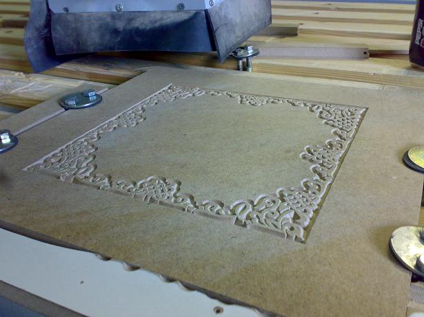

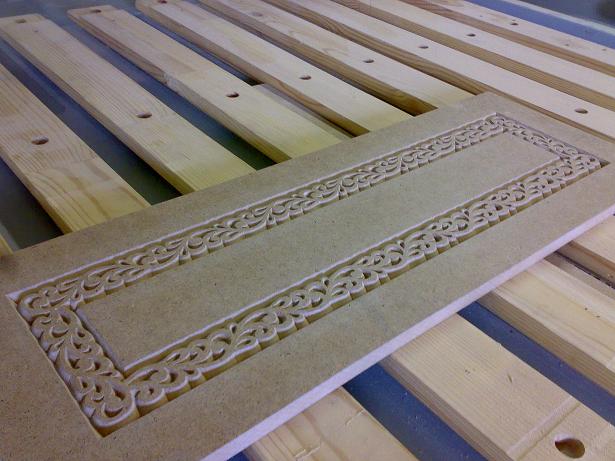

16062010.JPG 20062010004.JPG =2132:140620101571.JPG]20062010007.JPG 140620101569.JPG 0
1569.JPG]
Буду рад помочь, чем смогу! :clapping:
