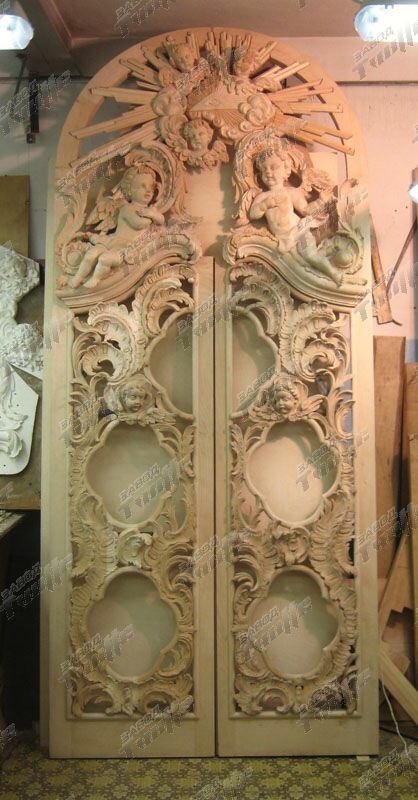

Привет всем! Помогите с выбором станка, задача: изготовление 3D моделей для декоративного оформления интерьера, работа в основном с пенопластами, редко с деревом, модели под литье из гипса, эпоксидных смол.
Модели: барельефы(панно, розетты, декоративные элементы), скульптуры ростовые, капители, камины.
Нашел 5 координатник http://www.stankoff....tr-Bacci-Artist
Что вы посоветуете?
Насколько я понял из форумов нужно найти 1-2 операторов чпу, обучить их работе с этим станком (компания продающая оборудование производит обучение операторов на производстве заказчика)
И один из главных вопросов: составление программ, возможно ли заказывать программы через инет? (Я видел много компаний и частных лиц продающих 3D модели через инет)- подходят ли эти модели?
Какова скорость обработки пенопласта(есть разница по скорости обработки пенопласта и дерева)?

Ну спасибо граждане за "вредные советы", я как знал что ничего хорошего не получу в ответ, судя как в соседнем форуме новичка х...ями посылали, только мастерская со скульпторами у меня уже есть и я не как будущий технарь спрашивал, а как человек готовый вложить деньги в модернизацию своей производственной базы, т.к. Модельщики (а в среднем на производстве их работает 3-4 человека, в зависимости от загруженности заказами) получают 60000-90000 руб в месяц на человека, изготовление по материалам тоже денег стоит- формовочные материалы для промежуточной формовки, гипс т.к. модельщик изготавливает модель из пластилина, после она формуется и отливается в гипсе, эта гипсовая модель сушиться и доводиться ( шкуриться, дорабатываются более мелкие детали).
Итого при средней загруженности я расходую в месяц в среднем 240000-290000
Теперь о плюсах чпу станка: 1. Детализация и точность реза (ну это основной показатель)
2. Заработная плата оператору 90000-100000, изготовление моделей программистом в среднем 40000-70000, электричество, ну без него никуда, ~ 30к
Итого: более конкурентоспособная цена на итоговое изделие, выше качество, выше скорость изготовления модели,- исходя из этих показателей: увеличение потока заказов, уменьшение сроков что немаловажно и конечно же экономия средств хотя и незначительная но все равно приятно.
Кстати цена на станок 124000 евро, + 1% на установку и введение в эксплуатацию, + обучение персонала и т.д. на расширение у меня запланировано инвестиций 9000000- это с запасом.
Я составил для себя бизнес-план рассчитанный на 18 месяцев окупаемости проекта с запасом +/-10%, от вас я просил лишь консультации в выборе станка

У-тю-тю,какие мы нежные.Можно подумать,можно подумать...
По аватарке Ваших намерений не видно.А отвечать объёмно на "детские вопросы"(под "детским" подразумевается вопрос,который при своей изумительной простоте,требует очень объёмного ответа) - дело трудное.
Коротко:
1.Если есть мастерская - это восхитительно.Значит Вы представляете,что Вам надо получить на выходе и опыта Вам не занимать.Большой плюс.
2.Постарайтесь осознать,что при внедрени чпу Вас ждёт ряд перемен.
3.По поводу "цены на станок" - учтите,что продавцы могут что-то недоговаривать(просто сами не знать,или по умыслу).Соответственно - чревато.Но это тема скользкая и долгая,сейчас о другом.
Приблизительная(подчёркиваю - приблизительная) схема работы.
1.Создание 3д-модели(и это делает не "программист").Это делает 3-д моделлер.
2.Технологическая обработка 3д-модели.Включающая в себя: адаптацию под оборудование,выбор инструмента и стратегий обработки.Очень условно,но "технолога" можно назвать "программистом",только потому,что он создаёт управляющие программы.Хотя это и некорректно.
3.Непосредственно работа на станке.
4.Доводка изделия до необходимой кондиции(вышкуривание,доводка и пр.).Несомненно значительно меньше,чем при ручной обработке,но тоже надо.
5.Дальше идут знакомые Вам операции по формовке.Тут Вы сами кого угодно научите.
Теперь про то,кто из этих людей стОит денег.
1.Моделлер. Хорошая модель,с хорошей детализацией,стоит денег и Вам придётся либо воспитывать собственные кадры,либо нанимать.Платить этому человеку,несомненно,надо хорошо.От него зависит многое.
2.Технолог.Хороший технолог - хороший результат.При правильной постановке именно технологий - экономите массу времени,денег,ресурсов.Соответственно и ему платить надо.
3.Оператор.Если есть хороший технолог,то оператор должен просто быть вменяемым.Так как работы у него минимум.И 90-100 он не может получать,никогда.(тут Вы,скорее всего,путаетесь в терминологии).
4.На доводочных операциях у Вас понимание должно быть 200%,так как Вы это уже делаете,так что даже обсуждать не надо.
Теперь по оборудованию.
Очень красивая пятикоординатная машина,очень люблю сам такие игрушки.Но не думаю,что это "ваш случай"(как бы красиво Вам не рассказывали продавцы).Так как пятикоодинатник - машина сложная.За 1% от стоимости - научат оператора.Это очень маленький объём знаний и учить технолога придётся из своего кармана и не факт,что это надо.Есть там ещё казусы со столкновениями головы и пр. и пр. Т.е. говорю Вам,как имеющий мизерный опыт: не в станке счастье.
Тем более не в пятикоординатном станке.
В сообщении №4,помимо ехидства,есть простое,понятное и доступное решение ВСЕХ Ваших проблем.Простой,трёхкоординатный "китаец",на сервах,с хорошей скоростью,хорошего производителя,с Z=350 - выльется в значительно меньшие деньги(самый-самый страшный максимум - это до 3млн. рублей),потребует к себе гораздо меньше внимания и упростит многое.А уж по стоимости эксплуатации,обслуживания,скорости ремонта - вообще "небо и земля".
Т.е. у Вас нет задач на постоянное использование пятиосевой машины.Наоборот.Ввести такую машину в Ваш производственный цикл, это: неимоверно усложнить ситуацию и создать необходимость в редких специалистах.
Ещё раз подчеркну:что бы Вам не пели продавцы,пятикоординатник для Вас не спасение,а обуза.
Можете верить,можете не верить - воля Ваша.
Ради смеха:приведите список того,что входит в 124 килоевро за станок.
По любому пункту готов содержательно и аргументированно спорить.Имею опыт работы с моделлерами,сам мало-мало технолог,11 человек операторов дрессирую постоянно(ни один не понимает дальше двух-трёх кнопок и прекрасно работают).
