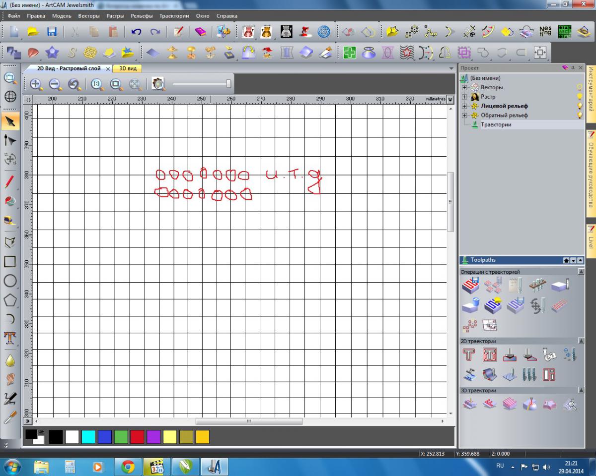

Првет! народ выручайте, как создать траекторию сверления отверстий в арткаме, так чтобы отверстие сверлилось в условно перекрестее 2х не замкнутых векторов. Нужно сделать дофигище отверстий, НО рисовать кружки и сверлить по центру не вариант, нужно именно в перекрестее векторов как на фото

Если сдвиг по X и по Y одинаков...делаешь одно УП сверления и - "копирование траекторий - массивом"

В этом и смысл что не одинаков(( если так то меня бы и кружки тупо нарисовать устроило бы, а тут к центру идет сужение от краев...

1- "обрезка" -разбить все
2- "сверление"- "в узлах векторов"

ВОТ! уже биже к теме! Тока не могу найти данную функцию в 2010 арткаме(( не подскажите... И вот еще вопрос, не получится так что в одном и том же месте он будет 4 раза сверлить?))

да, если так сделать ,то будет по 4 раза , но
можно удалить ряды векторов через один ,выделяя их рамкой ,
это все равно быстрее выйдет чем кружки рисовать ...

И подготовить такой файл в автокаде (так быстрее), и вот картинка на вопрос в посте №1101Узлы.jpg

сделал по методу MIG нормально все получилось, конечно 15 минут напряга и все готово. Если кто может со скриптом помоч как предложил MasterSplinter то буду очень признателен!! А так в принципе раз в месяц можно и покорячится))
