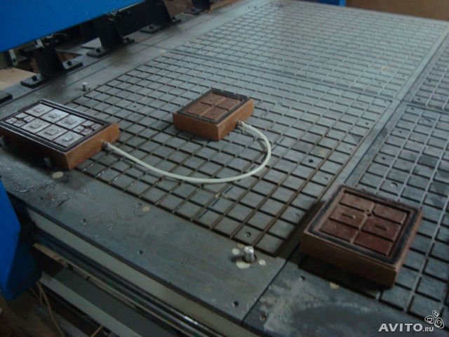

Доброго всем дня. Купил 12милиметровую Leuco. Собираюсь делать раскрой-выборку ЛДСП и МДФ за 1 проход. Ставил 3000мм/мин подачу и 20тыс оборотов. Побоялся увеличивать подачу потому что контур имеет очень много изгибов. Попробовал 1 раз- наблюдал 1-2 скола маленьких по периметру у ламината. Но в целом неплохо. Прошу вас подсказать какой режим лучше при такой обработке чтобы фреза живая подольше осталась. И как ухаживать за алмазной фрезой?

От 5 м/мин

Отправлено 25 Апрель 2014 - 03:15
Первое- это скорость врезки в дсп- не более 1000, обычно лдсп режут на раб.подаче от 3000 до 8000(Зависит от плотности, качества покрытия, качества фрезы и сложности траектории). От направления реза тоже многое зависит. Всем хорош алмаз, но рвать покрытие начинает сначала по внешней стороне от вращения. Плюс в том , что рабочая зона у фрезы 25, а дсп- 16. Для того, чтобы увеличить жизнь фрезы( кстати, очень ощутимо) , надо по мере износа опускать её вниз, изменняя G59. Для этого пришлось на вакуумный стол сделать вот такие подушки(см. приложенный файл) из текстолита(снизу выступы с уплотнителем по форме пазов), соединить кембриками- и алес!!. Ещё плюс- при работе на столе, его приходится тщательно продувать, а когда работа на потоке( т.е деталей до хрена) , а если ещё и прога маятниковая, то оператор просто не успевает за станком, приходится постоянно на паузу ставить.)), это занимает очень много времени. с подушками эта проблема исчезла(всё на стол падает, а уплотнитель не даёт опилкам в систему попасть), производительность выросла, фреза живёт дольше.

Еще стоит не забывать про уход за фрезой, то есть периодически очищать инструмент от нагара и смол, 2 раза в день в обед и вечером.
Для замачивания я используя "шуманит" компании багги, фреза отмачивается за 15 минут, потом промыть остается и просушить.
