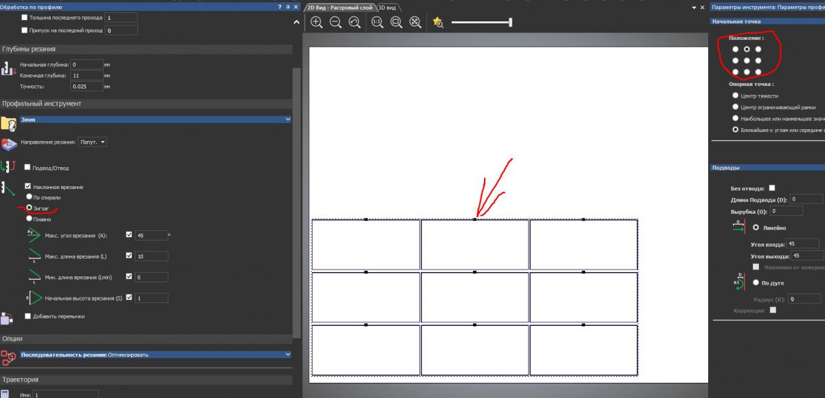

в какую хоть сторону их крутить?
Мне кажется наклонное врезание не отрабатывает из-за слишком маленьких шагов по XY.
Плюс я видел, что взрослые станки, имею в виду полноценные нестинговые аппараты со стойками управления нормальными, заходят в материал наклонно, по прямой, примерно с середины детали. в ручную менять все точки входа на листе так себе история, долго очень.
Мы год проработали так, я уже замучался смотреть на эти сколы по углам, и даже если не скололо, а просто приподняло материал, при дальнейшей обработке на кромочном его срывает.
Мне кажется, что аппарат ни при чем.
В пору, когда пилил ЛДСП и прочую фанеру жал галочку "зигзаг" во врезании, а точки входа вручную отодвигал от угла. Чтобы в середине входили вроде как есть такая вот возможность, как на картинке.
