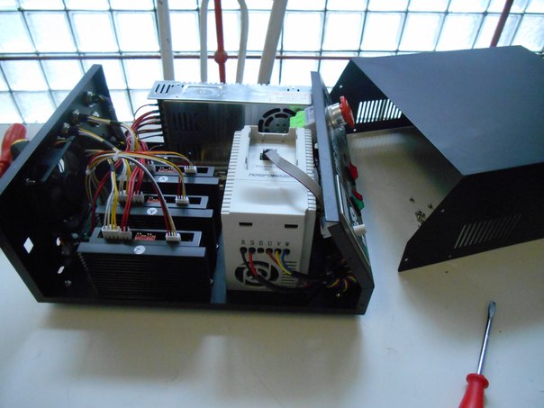

А вот внутренности ящика управления:
Общии вид:
Плата согласования с компьютером,блок питания и драйвера:
Инвертор:
Соответсвенно дополняю описание:
Драйвер YOOCNC YOС335
Блок питания 24V на 10А
Инвертор однофазный Nowforeuer D100S1R5B .
Не хочется Вас огорчать, Тимофей, но тесновато в ящике-то. Почитайте на досуге требования к установке инвертора. Должны быть в мануале к нему. Если я не прав, ткните носом.

Так станок делаем не мы,просто покупаем готовый и привозим.
Расчёт тут тот,что такой станок на ибее простому смертному уже просто так не купить и он будет его покупать у нас.
А так фирма и сама тодько-только начала возить эти станки и берёт то?что не сложно купить.
Хотя кто знает,может и есть у гначальства шелки для того,чтобы кастомный БУ заказать??
Да и всё таки кое какую щелку Китайцы для притока воздуха предусмотрели:
В любом случае,не думаю что мои будут переделывать красивый БУ на большой,так как так можно и без прибыли остаться.
По этой же причине лучше писать сообщение прямо в тему,не хай там висит,решат вопрос с БУ,
можно будет написать а нас новый корпус БУ,не будет нового корпуса БУ надак хоть люди об этом будут знать.
Но я надеюсь что дырок в кожухе Китайцы насверлили достаточно,хотя в дырки полетит пыль...
Я вот жду когда из Китая приедут комплектующие,вот там уже уже будет понятнее,что и какого качества мы привозим,
в общем как продам,так и посмотрю что люди напишут.
Общеизвестно, что китайцы срать хотели с высокой колокольни на подобные требования. Лишь бы на момент "проверки товара в магазине" работало. А отдаленные последствия систематического нарушения теплового режима - ну так они ж отдаленные... Если что - поиграем с клиентом в "вы неправильно эксплуатируете станок", или в "моя твоя плохо понимай", а тем временем и срок гарантии кончится.
Также очевидно, что ни один китаец ради этой конторки не станет разрабатывать другой корпус блока управления. Да и нереально это. При соблюдении всех требований к монтажу габариты электрошкафа выйдут больше габаритов станочка. Да и компоновка шкафа возможна только вертикальная (либо частотники в специальном исполнении потребуется применять).
