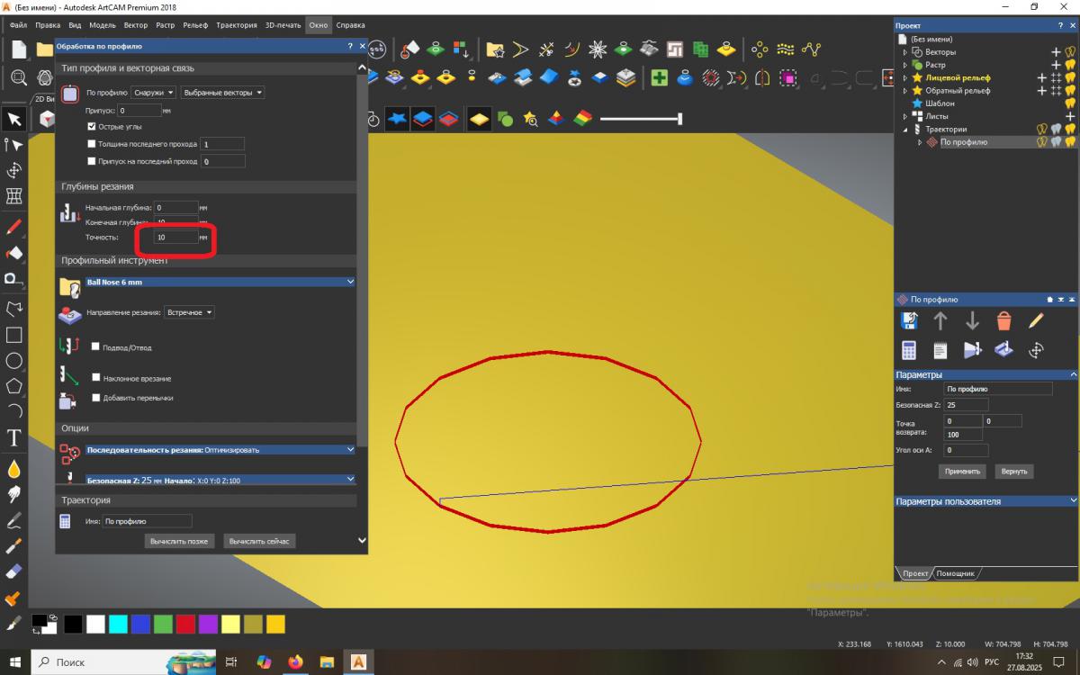

При обработке по контуру окружности строится ломаная траектория

Отправлено 27 Август 2025 - 19:35
Подскажите неразумному: при создании траекторий арткам стал игнорить кривые, преобразуя их в ломаные. Не могу вырезать круг, получается многогранник.

#19 OFFLINE   vasa29
  • 913 сообщений
Отправлено 27 Август 2025 - 20:35
#20 OFFLINE   lkbyysq
Отправлено 27 Август 2025 - 20:44
На фото не "результат резки".
Фото именно "результата резки" есть?
