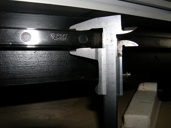

Виноват. Я впоследстивии перемерял - 18мм плита.
На моем станке по Y - 250мм и рельсы 20-е.
На 6090T - 170мм вроде и рельсы 15-е.
На Росфрезере, судя по фото, несколько меньше.
как считаете если учесть что на росфрезере а09стм боковые стойки 30мм - больше чем 18мм плита вашего станка, размер линейный меньше, сможет ли он грызя латунь время от времени вырезать дорожки на фольгированном текстолите с шагом 0.3?(имею в виду не раздолбается ли он на латуни так что не сможет выполнять тонкую работу)

На росфрезере вот такие по всем осямВиноват. Я впоследстивии перемерял - 18мм плита.
Еще на жесткость и нагрузочную способность влияет габарит (разбег) установки кареток на одном рельсе.
SUDA 8070 - 150мм.

Мал, да удал!На росфрезере вот такие по всем осям
Сможет.как считаете если учесть что на росфрезере а09стм боковые стойки 30мм - больше чем 18мм плита вашего станка, размер линейный меньше, сможет ли он грызя латунь время от времени вырезать дорожки на фольгированном текстолите с шагом 0.3?(имею в виду не раздолбается ли он на латуни так что не сможет выполнять тонкую работу)
Я на раздолбаных Биверах смогу это сделать, скорость только не высокая.
А размер линейный по X можно считать одинаковым. По Y размер не важен.
У Росфрезера столешня лучше в принципе.
Ширина стоек у Зелдера 0690Т чуть шире, чем у Росфрезера, но они тоньше на 5мм. По расчетам жесткость стоек по оси X у Росфрезера в 1,5 раза выше в результате.
Не могу сказать, что больше оказывает влияние на жесткость по си Y: расстояние установки кареток или толщина плиты портала.
