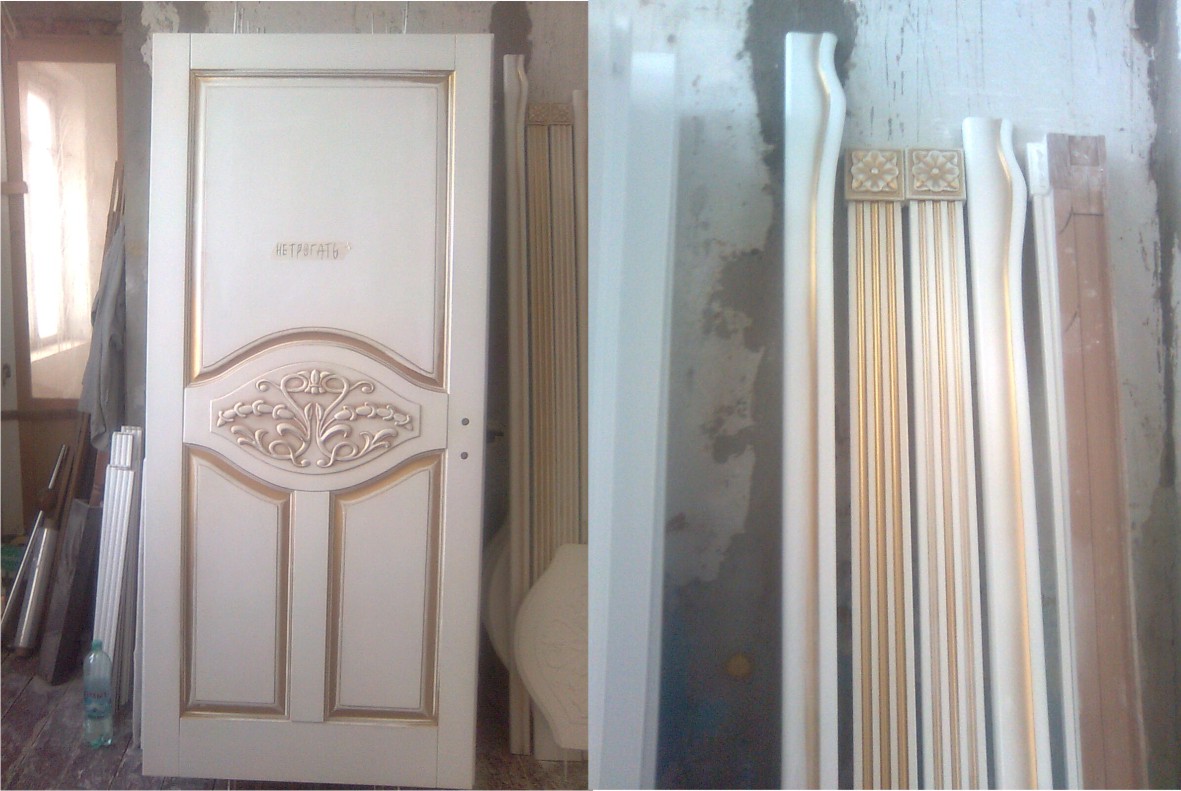

При производстве филенчатых дверей у нас мастера прекрасно обходятся стационарным и ручными фрезерами, ко мне они обращаются только в случае если нужны узоры на филенках или
канилюры на наличниках. Так же если филенки, обклады или стоевые не прямолинейной формы, а имеют какие-нибудь радиусы или дуги, то тут без ЧПУ не обойтись. По шаблонам пилить лобзиком никого не заставишь и под пистолетом. И в основном все эти работы провожу на 1325. Наличники в основном больше 2 метров, как и стоевые часто.
