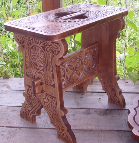

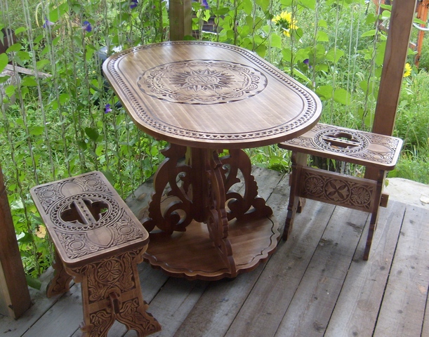

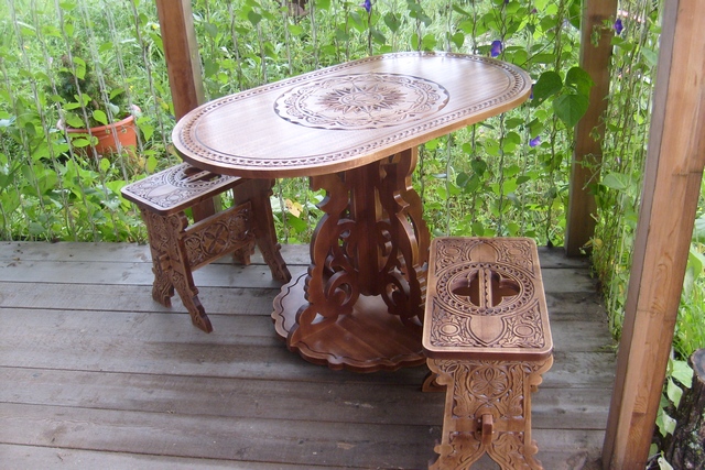

А я вот маме столик с табуретинами закончила... на столешинку предполагается 8 мм прозрачная клеенка китайская (смотрится как стекло, но приятная на ощупь и безопасная).. Размеры - желание мамы..

:clapping: Растет мастерство передовиков производства!

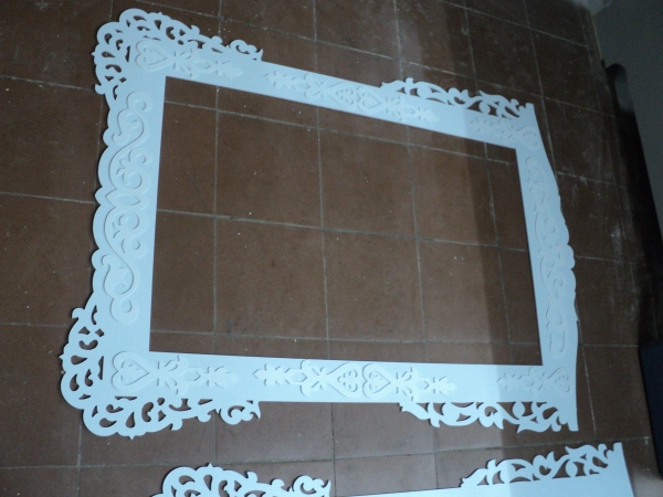

на днях отдали заказ наличников - 6ка пвх - фото после резки.
покрашенная на пфкой краскопультом - помучались вдоволь...
там подоснова крашенная, а накладушки белые.
клей (космофен на цианкрилатной основе) разъел краску
прикрепили мебельным степлером. скобы замазали белой краской. :unknw:))
Может кто подскажет как выкрутиться? И разные цвета нужно и приклеить... и рыбку и ... :blum:

Отправлено 01 Сентябрь 2011 - 20:46
попробуйте посадить на эту же ПФ-ку, или жидкое стекло, или лак прозрачный.
мы пользуем пневмостеплер, бьет гвоздики толщиной 0.6мм.

Отправлено 05 Сентябрь 2011 - 10:03
Ganch_er, спасибо за ответ! Попробую при следующем заказе.
В пятницу купил 3М-овский клей-спрей - так мне его назвали - буду пробовать...
Поклялись что ни плёнки ни краску не разъедает...

Отправлено 05 Сентябрь 2011 - 14:11
Со спреем у вас вряд ли получится, попробуйте их скотчи, только краска должна полностью полимеризоваться (не самую удачную вы выбрали). и не помешает пару саморезов с обратной стороны (лучший клей-это саморез :blum: ).

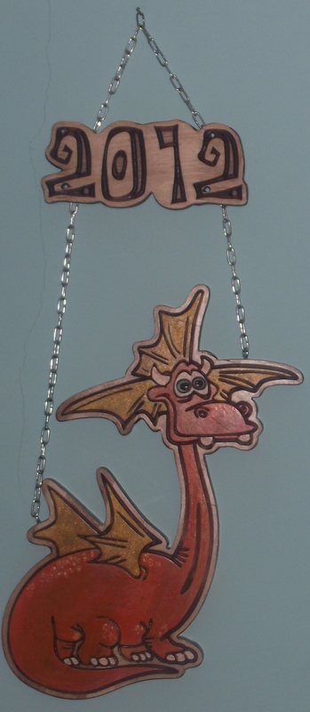

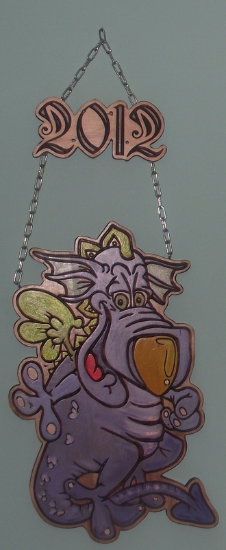

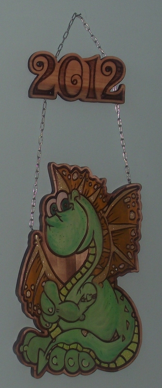

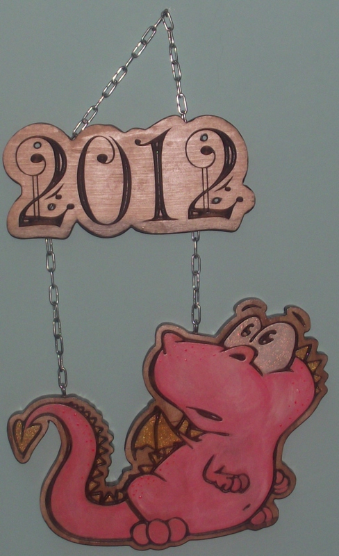

а я вот что наделала.. точнее попробывала наделать, так как не поток.. массив береза.. вообще теперь обожаю резать на березе - шлифуется и от махрюшек (3Д рельефы) суперски отчищается.. правда фрезы летят быстро почему-то.. С наступающим в общем!!!

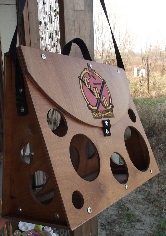

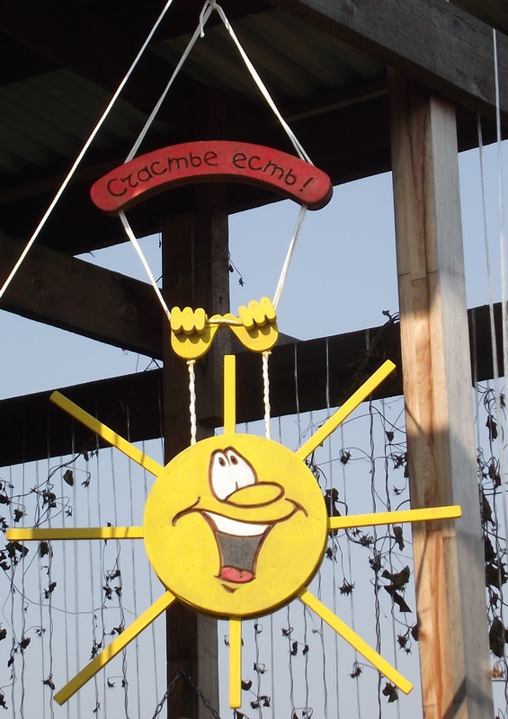

а по осени всякости для загородных домов плагиатила...

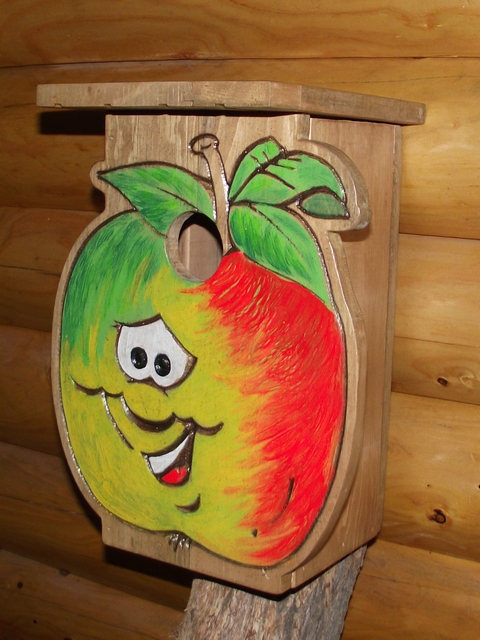

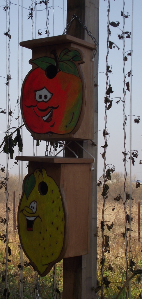

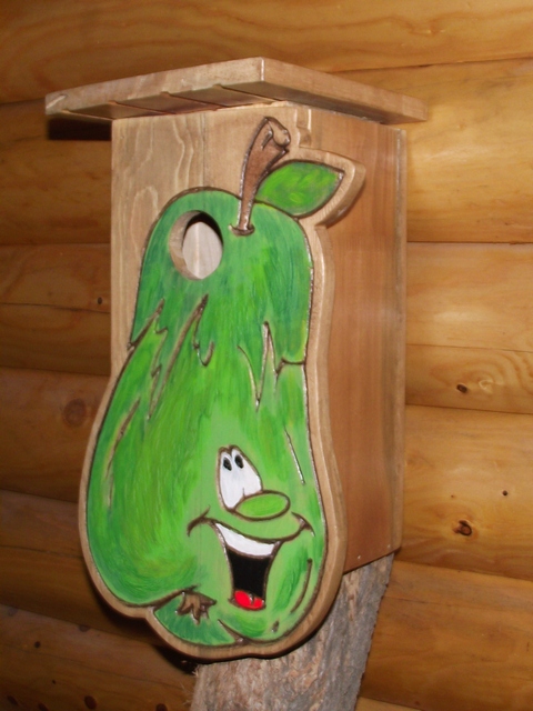

из старых работ, но любимыеее..
