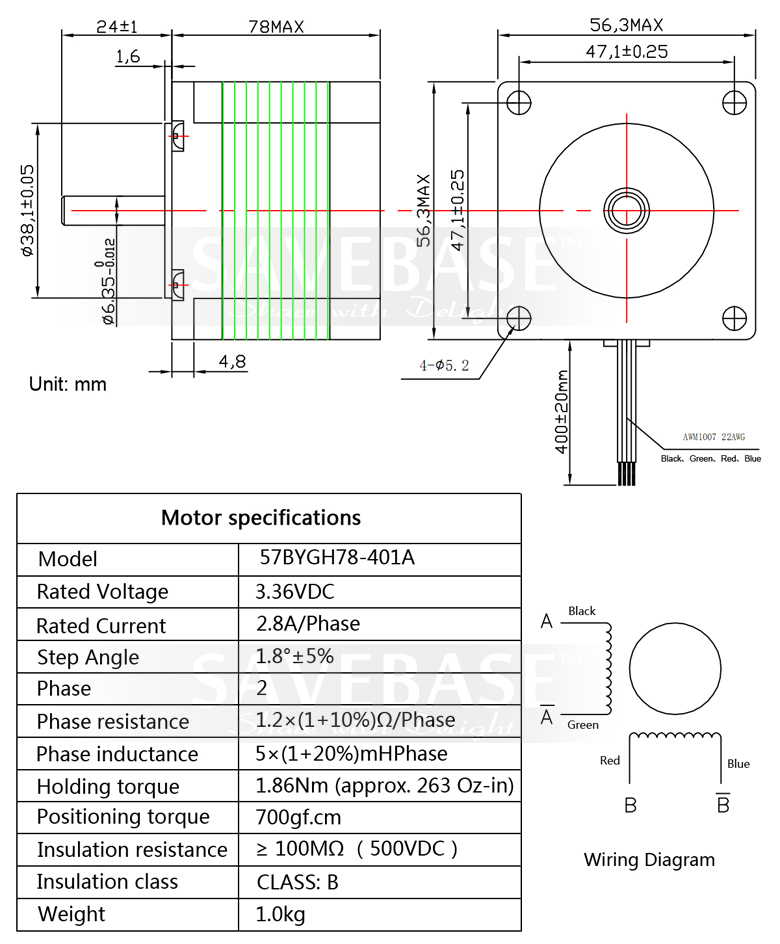

Есть китайский шаговик 57BYGH78-401A, цвета проводов-красный,синий,зеленый,черный. Нужно подключить к драйверу,читал,что если неправильно подключить фазировку-то конец придет микросхеме драйвера. Кто знает,какие цвета к каким клеммам=А+,А-,В+,В- ? Изображение

Отправлено 13 Июнь 2013 - 15:40
#49 OFFLINE   vv92
Отправлено 13 Июнь 2013 - 16:40
Прозвоните и те пары, которые звонятся и будут А-, А+ и В-, В+. Если будет вращаться не в том напрпвлении поменяйте местами провода любой пары.

Спасибо всем. Насчет прозвонки..-меня пугает инфа о том,что если неправильно соединить,может полететь микросхема драйвера TB6600. Ну вот-на рисунке показаны по цветам, ато я не мог даташит найти на этот моторчик.
#51 OFFLINE   vv92
Отправлено 13 Июнь 2013 - 18:55
Если пугает-звоните обязательно. Китайцы бывает, с цветами не дружат.
