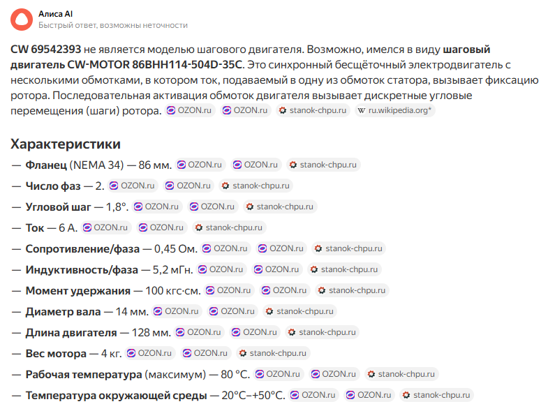

Даже интересно, как вы его спалить умудрились?
Похоже есть замена вашему "пациенту", исходя из данных интернета
Пора переходить на замкнутый цикл

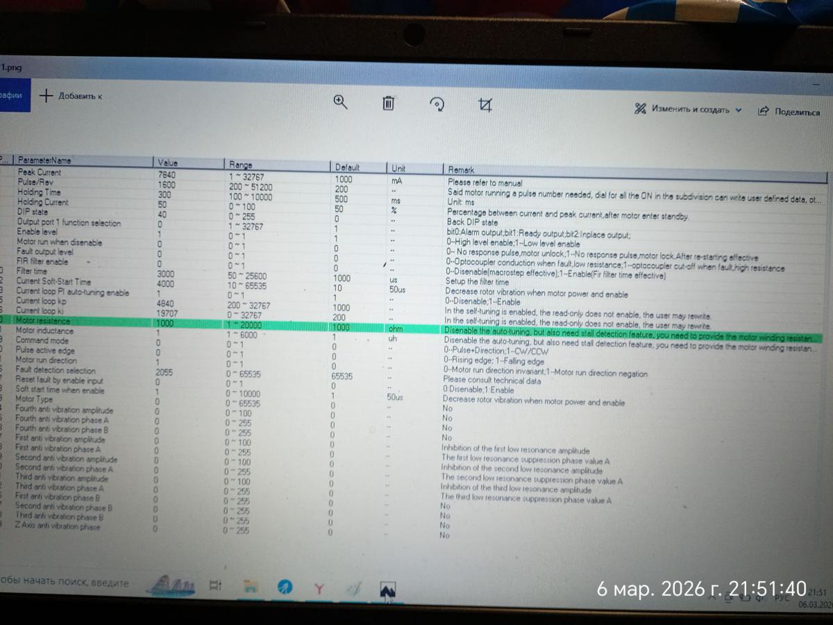

Всем здравствуйте! "Эволюция желаний" изменилась на "как правильно быстро настроить" через Leadshine Pro Tuner коэффициенты Kp и Ki, чтобы не было резонанса двигателя на некоторых частотах вращения, т.е. добиться, чтобы в диапазоне хотя бы до 250 об/мин двигатель работал максимально "тихо". Если есть возможность подобрать эти коэффициенты оптимально для всего диапазона скоростей, это приветствуется.
Например, как здесь: https://m.youtube.co...h?v=H53a4PpX6oA
Только этому видео уже "8 лет в обед" и версии Pro Tuner, которая позволяла делать такой "тюнинг" найти не смог нигде. Возможно лидшин включил этот функционал в какую-то другую программу. Кто в теме, пожалуйста, поосветите новичка.
В DMA882S не втыкается RS-232.
Просто ищите двигатель ТАКОГО ЖЕ размера с ТАКИМ ЖЕ количеством проводов и ставьте его.
Через Про тюнер через rs-232 можно изменять параметры в памяти драйвера. Выставил 600 мОм мотор резистенс и 6000 мкГн мотор индуктенс. Коэффициенты kp и ki при подключении двигателя драйвер определяет сам. Далее их можно изменить. Кто в теме, пожалуйста, скажите: достатоточно ли для нормальной работы нового двигателя настроить реальные значения мотор резистенс и индуктенс и выставить значение Peak Current, чтобы двигатель при работе не нагревался выше 85°С?
В какой "проге" можно сделать ту настройку, которая на видео выше?
Ладно. Если здесь не принято "безплатно" делиться опытом, то пока остановимся на том, что написано в посте выше. Думаю, что в 99% случаев этого достаточно, что продлить срок службы двигателя на станке с ЧПУ. Всех благодарю за внимание.
P.S. Если кому-то нужна безплатная консультация: как подключить Pro Tuner к DMA882S через RS-232, обращайтесь :)
Сообщение отредактировал Лазарь: 09 Март 2026 - 03:04
