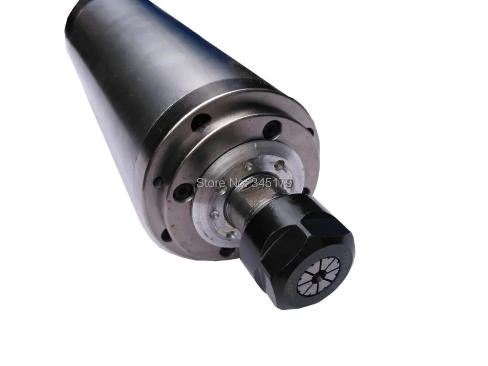

Что скажете об этом шпинделе для непромышленных масштабов: https://ru.aliexpres...9999.262.fEmlm7
Особенности:
1. шпинделя модели: GDZ-17B
2. Размеры: Диаметр 80x225 мм
3. Скорость: 24000 об./мин.
4. Мощность: 1.5kw
5. ток: 8A
6. Частота: 400 Гц
7. Подшипник:  7004C/P4 * 2, 6002C/P4*2
8. Зажимы: ER16
9. охлаждения: водяное охлаждение
10. Фаза: 3 фазы

Китай 2,2 водянка среднего качества - три года работы, сдох верхний подшипник.
Обалдеть как утомительно раз в три года шпиндель поменять. По мне это лучше чем десять лет слушать вой воздушников.
