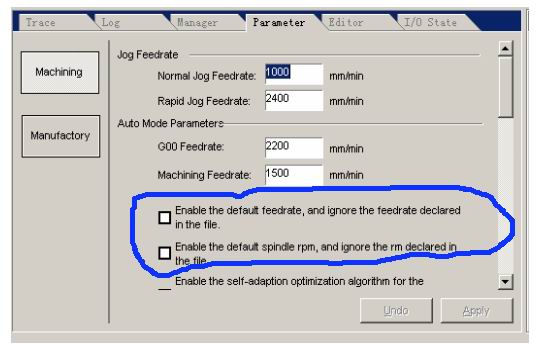

если сравнения делать с моими VIC Control System и NC Studio, то VIC Control System не понимает вообще в программе подачу т.е.(F) и обороты (S) я их там в программу вбиваю по привычке а все это в принципе выставляется вручную в самой программе VIC Control System, вот такие значительные отличия я заметил, может там много еще чего, не знаю.

Так может в настройках отключено чтение подач и оборотов из файла УП?

Так в инструкции есть.
