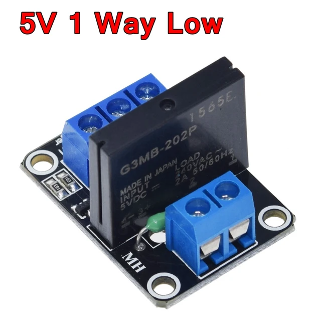

Подскажите, пожалуйста, как можно подключить ручной шпиндель к плате ncstudio 5.5.60, чтобы он включался при начале работы уп и выключался после. Сейчас просто выведена розетка и шпиндель включаю в розетку в момент начала работы. Везде находил схемы подключения только через инвертор, его у меня соответственно нет

Отправлено 18 Май 2024 - 04:11
https://aliexpress.r...&type_rcmd=core
Размер:5V 1 way Low
S0044f2e68695459ba42e1030c39b8a22G.jpg_6
DC+ к +5 - вывод 15
DC- к GND - вывод 14
CH1 к  выводам 12,13,5 вместе
Если 2А мало, то добавьте еще и контактор.

Отправлено 11 Июнь 2024 - 04:07
Здравствуйте, все пришло, подключил по инструкции, но не работает( Не крутит шпиндель, я так понимаю, потому что не хватает 2а, на шпинделе написано 3,6А
Подскажите, пожалуйста, по контактору, какой взять, как подключить?)
#7 OFFLINE   lkbyysq
Отправлено 11 Июнь 2024 - 09:22
Боюсь что-либо советовать теперь.
Если на шпинделе написано 3,6А, а на этом реле написано 2А, то контактор надо было ставить до подключения. Теперь надо наверное опять реле покупать.

#9 OFFLINE   vv92
Отправлено 11 Июнь 2024 - 14:09
Начинайте гуглить с закона Ома и электрической мощности.
