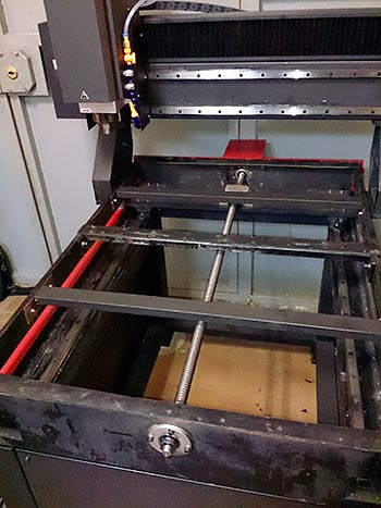

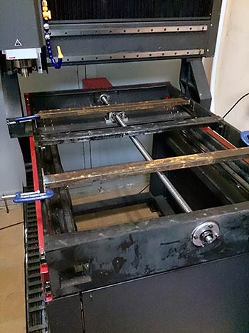

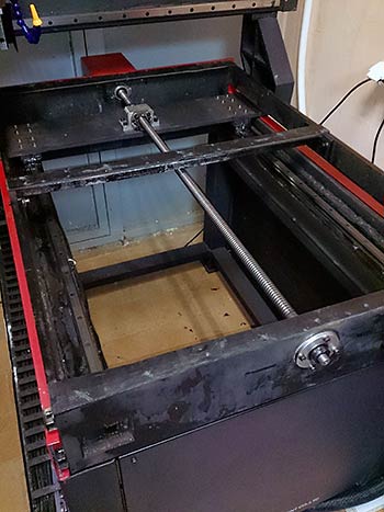

Недостаточная жесткость стола на SUDA ST-8070 исправляется парой элегантных па :pleasantry:
Составляющие:
1. Труба профильная 20Х40 - 2 м/п
2. Болт м6 L20 - 8 шт.
3. Полоса 40х4 - 0.8 м/п
4. Резина химстойкая 40х3х720 мм - 5 шт
5. метчик машинный м6 (что бы не резать резьбу в ручную)
6. сверло 5.2 мм ( 2 шт первым за сверлить отверстия на глубину 1 мм, вторым до сверлить на сквозь. Китайцы льют в землю и отливки внутри не чистят, сверло садится.)
Остальное надеюсь понятно с фото.
Фирменное решение :dirol:
Примерка.
Готово.
Общие время работы 3 часа на все.

Мне кажется, или родная перекладина прогнулась?
не прогнулась, а изначально кривая, на 0,5 мм в центре :)
к технической составляющей мало имеет отношение т. к. не играет, а стол все равно выравнивается самим фрезером.

без разницы, по выше описным причинам, чуть - чуть умелых ручек :pardon: и 0,03-0,05 мм по Z совершенно реально.

Улыбнуло! А сколько копий было сломано о недостаточной жёсткости станка, из-за того , что ШД закреплён на шпильках. А тут те на! Рабочий стол играет как балалайка!
А в прямоугольныз трубах никакого резона нет, на изгиб работают только вертикальные стенки, а они такие же как у трубы 20*20.
Резон есть: труба профильная 20х20 кривая в хлам всегда, жесткость повышается не только по вертикали.
