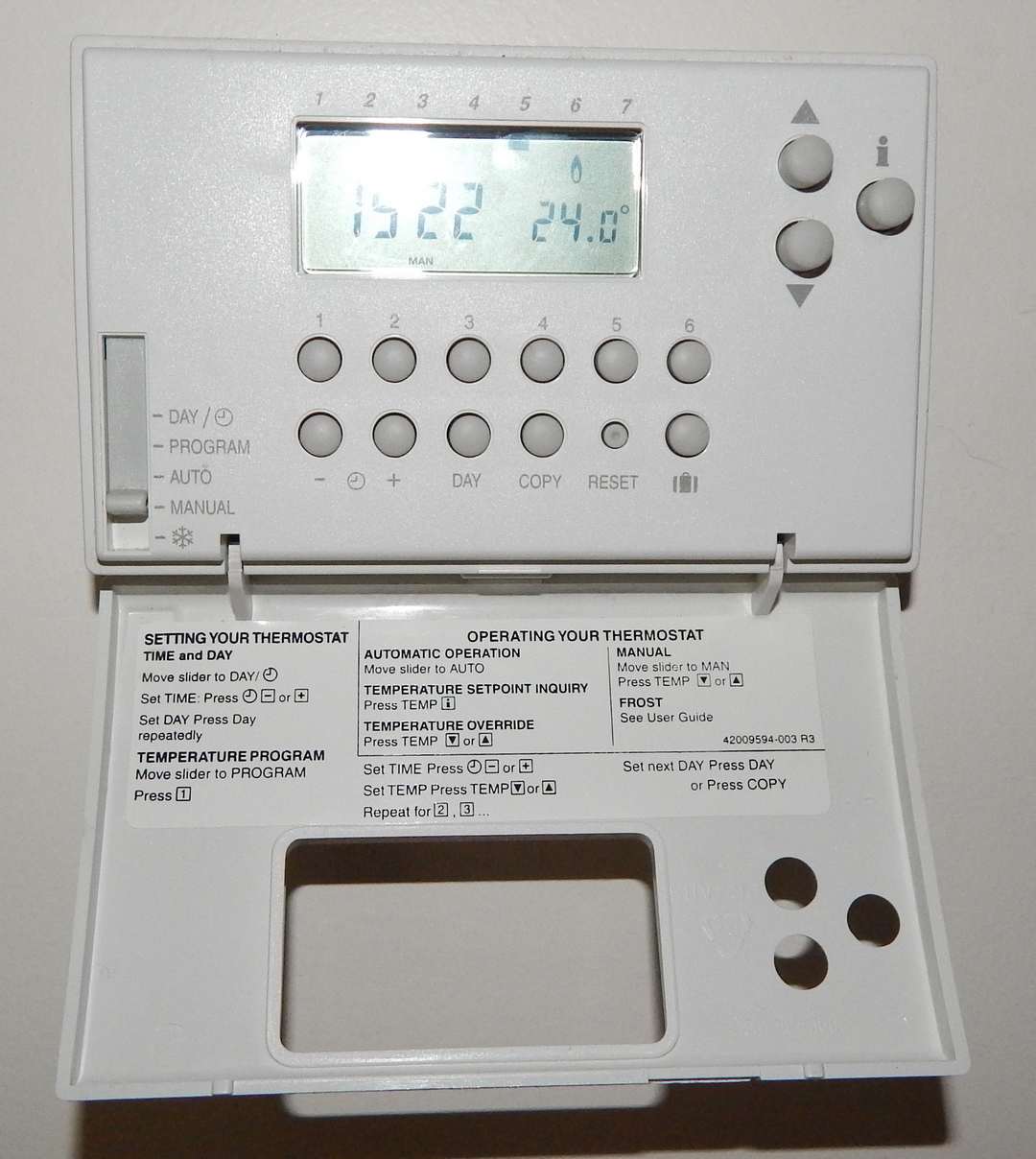

Ну повышенного расхода газа нет, т.к. котел стоит на 17кВт, т.е. и в -40 он с хорошим запасом не доходит до предельных мощностей, а вот про систему электронного управления батареями - давно мозгую, дабы была система динамична и эффективна, с программной регулировкой температуры во всем доме с возможностью управления через инет... Если уезжаешь - чуть выстудить помещения, а перед приездом - заранее известить дом о своем приезде, дабы он прогрел достаточно комнаты к нашему приезду, притом каждая комната отдельно должна регулироваться...
#418 OFFLINE   ilyuxa
ilyuxa
  • 154 сообщений
Отправлено 11 Декабрь 2013 - 22:30
Может взять за основу GSM сигнализацию типа такой http://www.youtube.com/watch?v=sR8VKKx8MM8
можно с телефона управлять
Эта шняга измеряет температуру локально, где висит, и периодически щёлкает релюхой, включая отопление = горелку+насос.
Пока режим сна-бодрствования изломаный - так по дням не программирую, вручную выставляю по потребности - когда все активны - 24...24.5, на ночь 21-22, когда уезжаем надолго - 19-20, много тропических цветов у нас, так что просто "незамерзайку" не включишь.
А GSM модулей уже много и разных китайцы понаделали
Локально, имхо - самое дешёвое в реализации - клапаны с воздушными термостатами на радиаторы, самое оптимальное - кондиционер-сплит, с одним центральным модулем в частично отапливаемом помещении, и конечными модулями в каждой из комнат.
