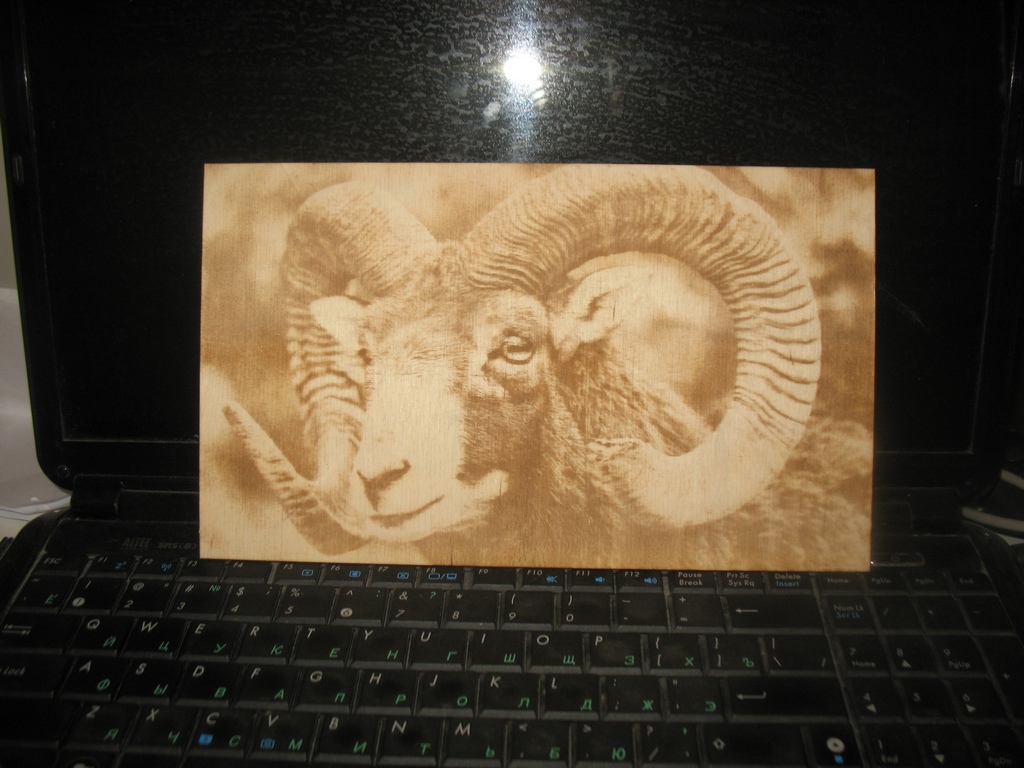

Отправлено 16 Сентябрь 2014 - 02:04
Ну вот, и мой первый опыт, точнее второй) как говорится первый блин комом.
Материал - фанера 4мм.

Отправлено 16 Сентябрь 2014 - 17:27
если даже ты волк,серавно не связывайся с козлами))
шутка конечно.а так не плохо получился.

Отправлено 18 Сентябрь 2014 - 08:30
Как вот сделать чтоб ярко получалось. чем бы пропитать чтоб гарь была насыщенного темного цвета и не светлела после лакирования.

Отправлено 18 Сентябрь 2014 - 21:53
Я вот до сих  использую тополь- гарь практически черная, но народ пробовал и такого эффекта не получилось. Может сильно быстро делали. На тополе делаю скорость меньше обычного, поэтому и подгарает сильнее. потом иногда маслом натираю...

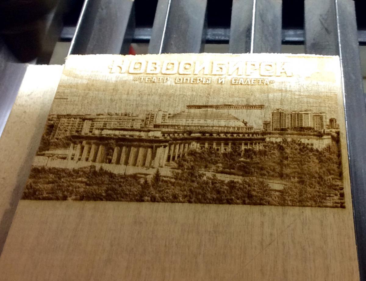

Не комментирую.

завтра что-нибудь поставлю на гравировку, готовых фоток нет
