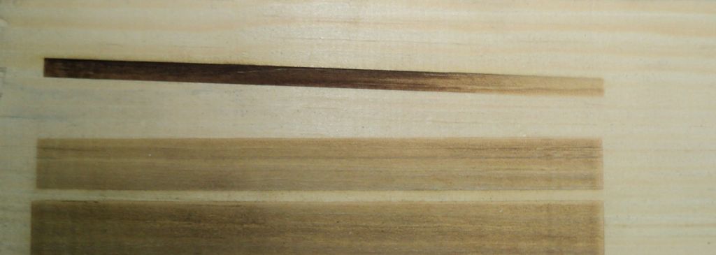

Попробовал гравировку полосы с градиентом BMP 24bit. ПО SmartCart4 CO2 80W Мощность от 15 до 30%
Коммерческого качества изображения получить пока не получилось.Как стоящее изображение получится выложу

На фото три полосы.
Это три различных мощности, но одной и той же полосы или как.
Сообщение отредактировал Б-Сергей: 07 Март 2014 - 13:59
#231 OFFLINE   2ar
Отправлено 07 Март 2014 - 14:27
Описание к верхней полосе
Средняя градиент мощность 15-17% Наклон виден но слабо, т.к. перепад мощности небольшой
Нижняя просто плашка 100 заливка с параметрами как у средней полосы
Средняя и нижняя это первый эксперимент. Я хотел показать именно верхнюю полоску
Сообщение отредактировал 2ar: 07 Март 2014 - 14:28

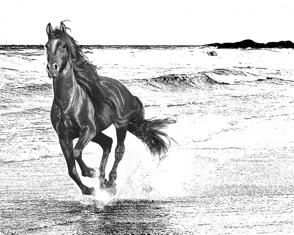

Подскажите,как на этом фото конь на фанере такой чёрный получился???
какая то обработка после гравировки???
