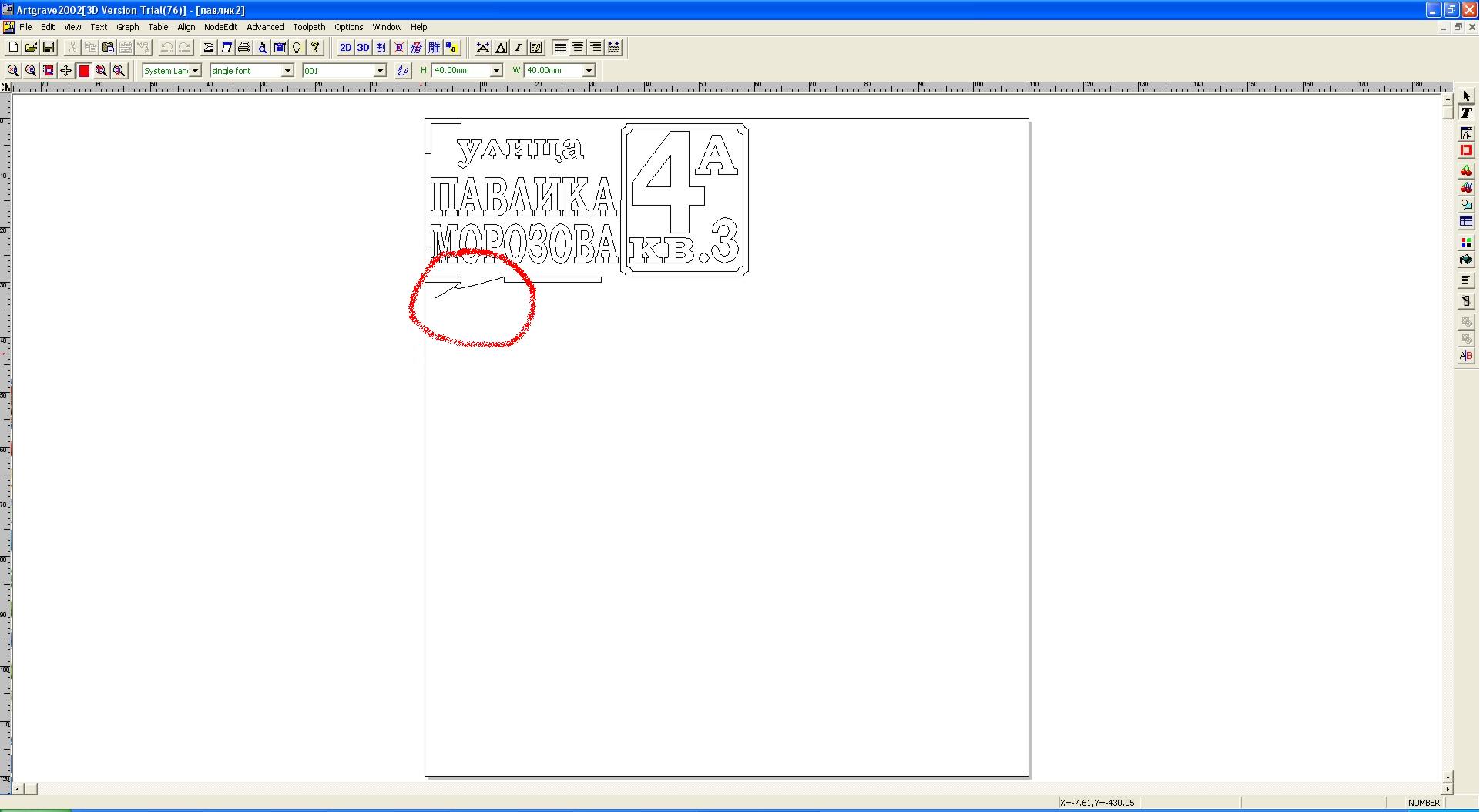

плоттер KCUT CT36 отправляю файл из Корела 3 в Артграв,в Артграве почему то к моим кривым добавляется ешё какая то закорючка???
но не на всех файлах.
вот как не полюбит какой то файл,и хоть ты тресни.
плоттер закорючку видит и режет её тоже.
Подскажите пожалуйста в чём проблема???

Если вы про "закорючки" от "офсета", созданного программой-так выкдючите его-будут углы скругленными.

не от офсета
закорючка очень большая
примерно половина длины надписи
вот кружком отметил

В режиме "каркас" в Кореле смотрели на это богатство? И узлы поразглядывать- может полечить надо "на замыкание".
Был похожий момент, когда пациент припер вектор на 50% Кореловский, остальное сборняк какой-то- АвтоКад и еще что-то. Намаялся. Потом плюнул и рисанул все по новой. Пожалел, что сразу этого не сделал.

рисовал сам в кореле всё изначально,эти прямоугольники ставил для выравнивания,просто прямоугольники,ни каких лишних узлов нет на них
