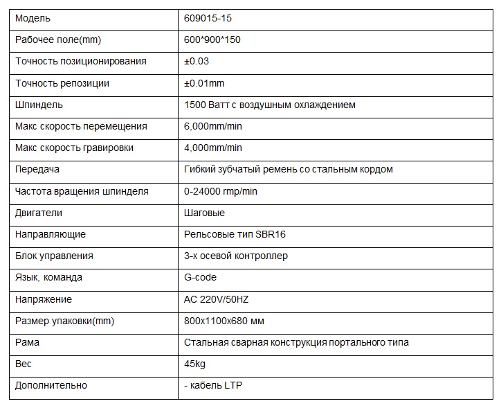

мужики я понимаю что с профессиональной точки зрения это чожет быть лажа, но цена низкая и нужно с чего то начать.. Лазерные и дорогие фрезеры по 350 тысяч я пока не потяну, хочу начать. Чем будет плох зубчатый ремень? я подозреваю что надёжность низкая, но думаю год-полтора протянет, а там уж что посерьезнее приобрету.. Или может лучше взять лобзиковый станок за 10 тысяч и работать вручную?? :crazy:
Вот оцените спецификации(прислал производитель)

Лучше приличный лобзик настольный.Это не 10 тыр.Это под полтинник.Спокойнее будет,чем бесконечные развлечения с этой шаромыжной хернёй на ремнях.
Бесконечные подтяжки ремней(ещё не факт,что удачные,ибо,как ни парадоксально,для работы на ремнях нужна довольно жесткая конструкция - а этим тут не пахнет).Гемор с круглыми направляшками(будет,будет).
Не стоит оно того.
Нет, там не с надежностью проблемы. Вам наглядно пояснить? Пожалуйста...
Возьмите кирпич. Положите на асфальт, привязав к нему резинку от трусов. Потянув за резинку, попытайтесь протащить кирпич по асфальту и остановить его в заданном месте с высокой точностью. Не получается, все время "недолет или перелет"?
Замените резинку на стальную проволоку. Вот ведь чудо, получаться стало... проволока, в отличие от резинки, не тянется.
То же самое и с ремнем будет. Из-за его упругой деформации не сможете попадать в точный размер (нагрузка на фрезу при резании материала будет растягивать ремень - и не надейтесь, что армирующий корд ремня от этого спасет). Поэтому ремни вместо реек или ШВП применяются в плазморезах и лазерах (станках, не прикладывающих усилие к материалу при его обработке), но не в фрезерах.
звонил производителю=-он сказал что могут изготовить станок с ШВП или со стальной зубчатой рейкой(вместо ремня)
Вот только цена выйдет совсем другая. Скорее всего, не дешевле нормального б/у станка на Авито.
И, если могут изготовить нормальный, так почему же делают дерьмо? Стоит ли с говноделами связываться, отдавая им свои кровные денежки за массогабаритный макет станка?

Значительно вырастет. Кроме себестоимости ШВП, для ее внедрения вместо ремней весь конструктив станка перекраивать придется. Да и с зубчатой рейкой "кроилова" в конструктиве выйдет немногим меньше, чем с ШВП.
В итоге выйдет дороже, но все равно "тришкин кафтан".
Это примерно если я вас спрошу посоветуйте отечественный автомобиль для перевозки картошки, а вы мне будете говорить-это всё фигня бери тойоту..
Нет. Фрезер на ремешках - это примерно, как если вы ищете для перевозки картошки недорогой отечественный грузовичок, а я вам вместо "Газели" ижевскую "Оду-пикап" предложил. Что ж с того, что от 5 центнеров картошки у нее рессоры переломятся на первой же кочке? Заметьте, никаких MAN'ов, Iveco, Isuzu и прочих Хуньдаев взамен "Газели" я не предлагаю присмотреть. Но то, что вам впаривают - это "надувной макет Газели", а не "Газель".
Насчёт "кругляков"-то есть они впринципе не годятся для работы
Практически - да. Ремешки и "кругляки без опоры" -> нежесткий станок -> будет жестоко косячить с размерами вырезаемых деталей, а о работе тонкими фрезами на нем можно и вовсе забыть (будет ломать их из-за вибрации). Самый край бюджетного исполнения - это "кругляк на опоре", с ним еще хоть как-то можно жить.
Еще раз повторюсь - пошерстите предложения на Авито и прочих интернет-барахолках. Да и здесь на форуме. Весьма вероятно, что найдете б/у станок в хорошем состоянии по той же цене, за какую вам эти говноделы свою поделку впаривают.
