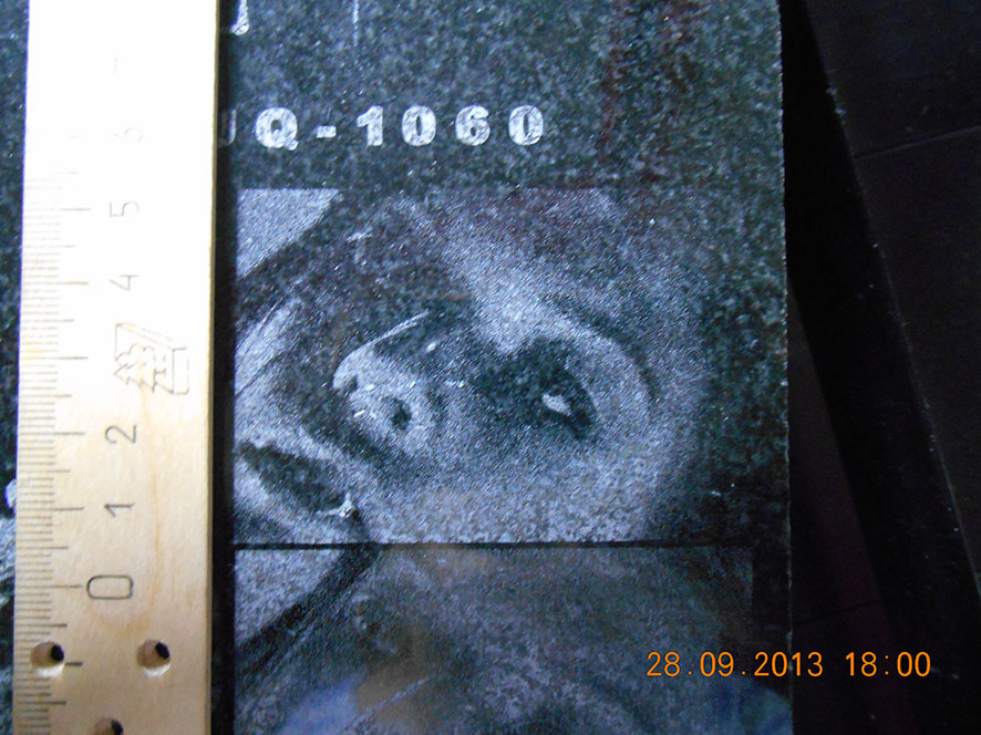

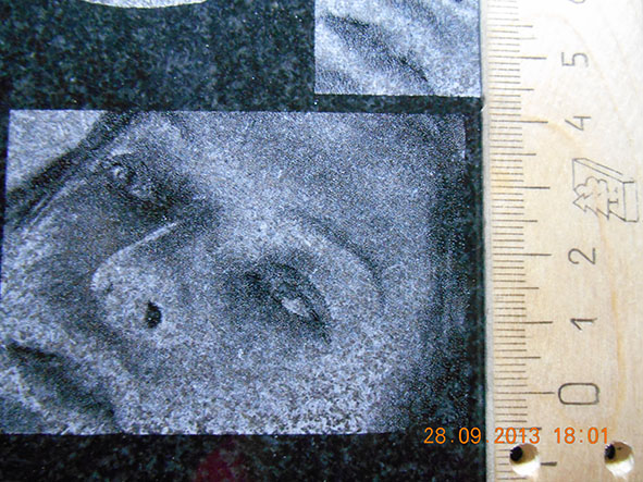

Здравствуйте ! Спасибо за ответы . Я кончик сопла рассверлил так как луч бил по краю наконечника , а до пыли мне пока далековато , надо еще настроить , а там было бы что сбивать . Пока перенастроил фокус , (китайская мерка оказалась ошибочной) и стало заметно лучше , но еще не до конца поборол случайную полосу . Поковыряю еще .
Теперь еще одна проблема , - со скоростью ! Работаю на очень медленной Speed 50 , как только добавляю до 100 ,- сразу теряются полутона .
Выкладываю фото - на которой получилось по лучше, скорость 50 на другой 100
Подскажите если не трудно , как увеличить скорость не теряя качество ? Ведь люди работают на скорсти 400 , если же я поставлю такую супер быстрость от изображения ни чего не останется ! Спасибо
Пока вы не научитесь правильно подготавливать файл для гравировки, у вас ничего не получится.
Даже при наличии полосатости или косячности станка, файл должен быть нормальный.
Пусть будет гравировка с полосой, но хорошая.
А полосы это уже другая проблема

#68 OFFLINE   Б-Сергей
Б-Сергей
  • 1 042 сообщений
  • Из:Pitera
Отправлено 30 Сентябрь 2013 - 22:52
Фотка качества среднего, с ней можно поработать до приличного результата.
Но то что сделал ты !!!! Как говорит один из моих знакомых, УЖОС!!!!!!
Никуда не годится.
Если ты никогда не делал портреты, то ты просто не знаешь что тебе надо объяснить лазеру. чтобы он сделал что ты хочешь.
Плюс, если ты сейчас занимаешься чисто теорией, то есть без лазера, то это просто пустая трата времени.
Сообщение отредактировал Б-Сергей: 30 Сентябрь 2013 - 22:54
#69 OFFLINE   3D-BiG
Отправлено 30 Сентябрь 2013 - 22:58
Волосы полностью провалились в черное даже без лазерной гравировки, а лазер это проваливание усугубит, оконтуривание сделано очень грубо... Полутеней на лице мало....
