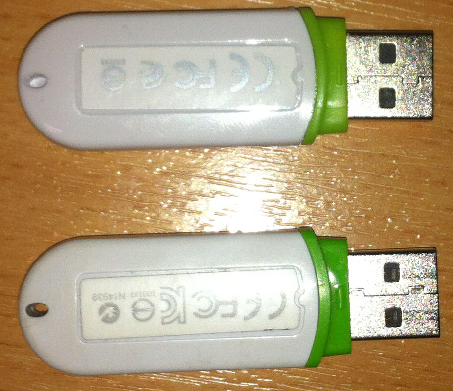

Пользуюсь Apacer 4ГБ, недавно хотел подрубить переносной жесткий на 500 ГБ, но никак не могу принести..

У меня гиговый Transcend подошел....
Вадим доброго времени суток.
Недавно нашли флешку, точно такую как ты нам привозил Transcent 4gb с надписью на коробке JetFlash 330.
Разница в том, что флешку, которую ты привез, моргает синим цветом, а купленные нами красным.
Пробовали форматировать fat32 со стандартным размером кластера отключив галочку быстрой очистки, пульт флешку не видит.
Может мы неправильно форматировали?

Странно:  у меня такие четверки и восьмерки работают... Беру в ДНС..

Извиняюсь, флешку видит, а файлы нет.
#46 OFFLINE   3D-BiG
Отправлено 15 Декабрь 2014 - 12:21
Такая проблема возникает, когда пульт видит таблицу размещения файлов, а по каким-то причинам НЕ может обратиться к кластерам...  Обычно помогает полное форматирование с нужным размером кластера... Попробуйте еще раз...

FAT, или FAT16.
Лучшие результаты дают флэшки,которые работали со "старыми USB" 1.1(вроде).

Отправлено 15 Декабрь 2014 - 18:08
Спасибо, попробуем сделать полное форматирование FAT и FAT16
#49 OFFLINE   3D-BiG
Отправлено 15 Декабрь 2014 - 19:10
FAT, или FAT16. Лучшие результаты дают флэшки,которые работали со "старыми USB" 1.1(вроде).
Серега, на твоем последнем фрезере мы работали именно с FAT32.... FAT16 проходил на старых прошивках, которые видели флешки не более 1Гига...
