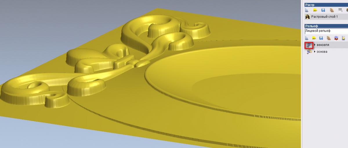

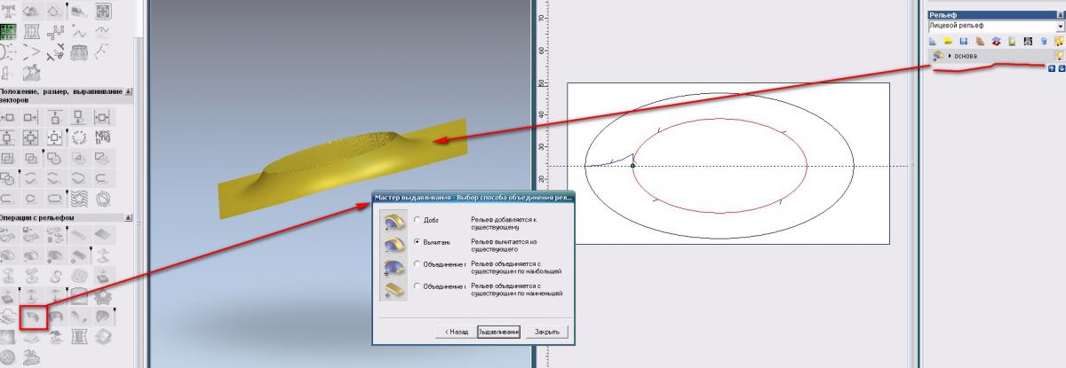

Ну почему никто не знает... Вам же DEDAlex написал куда копать,даже не попытались?
Делаете основу(тарелку ) ,например выдавливанием или другим способом ,
а потом уже на неё накладываете вензеля объединяя по наибольшей высоте,
удобней сделать тарелку и вензеля на отдельных слоях,выбрав на слое вензелей тип объединения " по наибольшей"
наскоро начеркал тарелку и взял первый попавшийся вензель чтоб просто показать,ну думаю понятно ...
