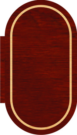

Добрый день!!! Подскажите пожалуйста, мне поручили задание вырезать табличку такого формата, а контур этой таблички должен иметь такой вид, не помуйму как сделать((((((( фассоной фрезой не пойдет, просят сделать в 3д режиме.... ПОМОГИТЕ!!!!!!!!

У богатых свои причуды. Вы ценник на трехмерку озвучьте на всякий случай, обычно понты заканчиваются (там ручной доводки... , ее дешевле фигурной фрезой делать, дык шило на мыло). А так, рисуете два контура, вытягиваете контур и обрабатываете только между ними.

Для такого случая вот такая фреза. Сразу форматирование и обгонка в одной операции - и снова никакого 3Д. На тираже экономия времени неимоверная.
Если её одну нужно, что же, делайте в 3Д. Вопрос-то в чем? За вас сделать?
ПОМОГИТЕ!!! - это призыв о чем? Сделать модель, посчитать УП и вывести в нужном вам расширении?
Это даже не работа - полчаса на всё с двумя перекурами... Но тогда как минимум чертеж с размерами, параметры фрезы, которой делать собираетесь и формат необходимого файла УП (система управления какая на вашем станке?)
Или я чего-то не понимаю...? Если бы хотели разобраться сами, то задавали бы другие вопросы, я думаю...

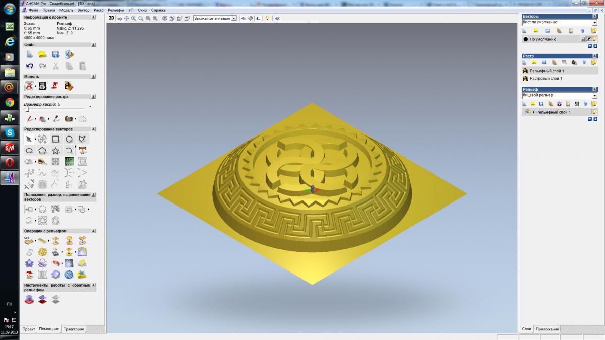

Здравствуйте! Вот надо будет сделать такое... в диаметре 57мм, высота 11мм. Модель делал в SolidWorks. Через формат stl перенес в арткам, добавил уклон в 10 градусов, сделал сглаживание и применил скульптор. На модельке все же остались вот вертикальные линии выделенные красным). На них не обращать внимания? или желательно убрать!? Спасибо.

Эти линии могут быть результатом выбранного вами малого разрешения модели при создании проекта в АртКАМ-е. (Да нет, переглянул, максимальное выставлено. Значит просто увеличение большое на экране. Забейте. Это максимум растровой сетки. Следы от инструмента у вас в разы больше будут.)
Также при создании УП вы выбираете точность аппроксимации и шаг инструмента, от которых тоже будет зависеть окончательный вид изделия. (но и время обработки при увеличении точности увеличивается, равно как и вес файла УП) Увидеть это можно сделав визуализацию вашей УП (процесс не быстрый)
Повторюсь, компромисс нужно искать исходя из необходимости и достаточности.

Спасибо, DEDAlex! Понимаю, что окончательный вид - также зависит от инструмента. Сам не один год работал на заводе (по специальности конструктор (механик)), по сему это для меня не новость. Вот пока с ArtCAM начал знакомиться... чуть позже выложу первые детальки. К сожалению модели не мои. РАботал в СолидВОркс.
