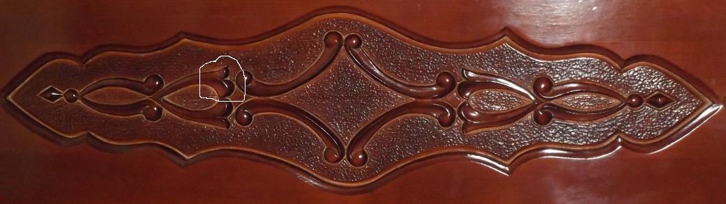

Здравствуйте подскажите как делать такой рельеф
#116 OFFLINE   belorez
Отправлено 29 Ноябрь 2012 - 17:05
Делаем вытягивание по двум направляющим до "развилки". Потом для каждого из листиков новые направляющие, чтобы они немножко заходили на уже сделанный рельеф. Потом снимаем сечения. Потом вытягиваем по этим сечениям верхний и нижний листики. Немного другое посмотри тут(http://belorez.ucoz....artcame/1-1-0-3)

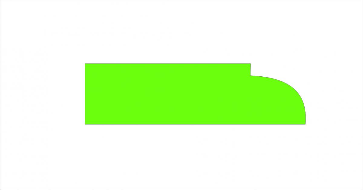

Есть табличка, у нее контур должен быть такой формы... Подскажите пожалуйста как это сделать???
#119 OFFLINE   DEDAlex
Отправлено 21 Февраль 2013 - 16:05
Материал таблички? И толщина?
Сообщение отредактировал DEDAlex: 21 Февраль 2013 - 16:06
