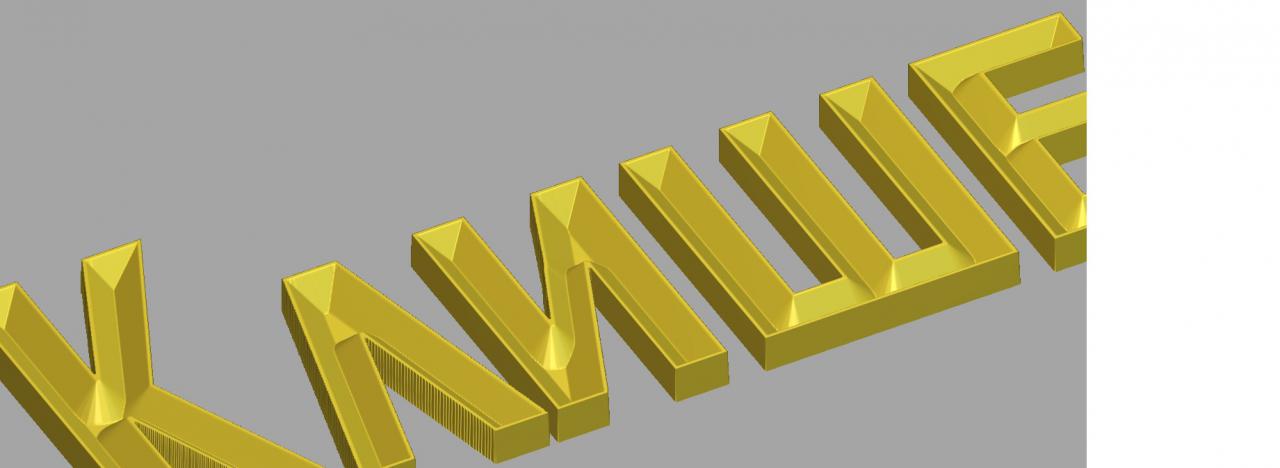

спасибо большое. но как раз линии букв не параллельны и имеют разное расстояние. но выдавливанием у меня даже при параллельных не получилось)) но получился вот такой результат просто вытяжкой и вычитанием

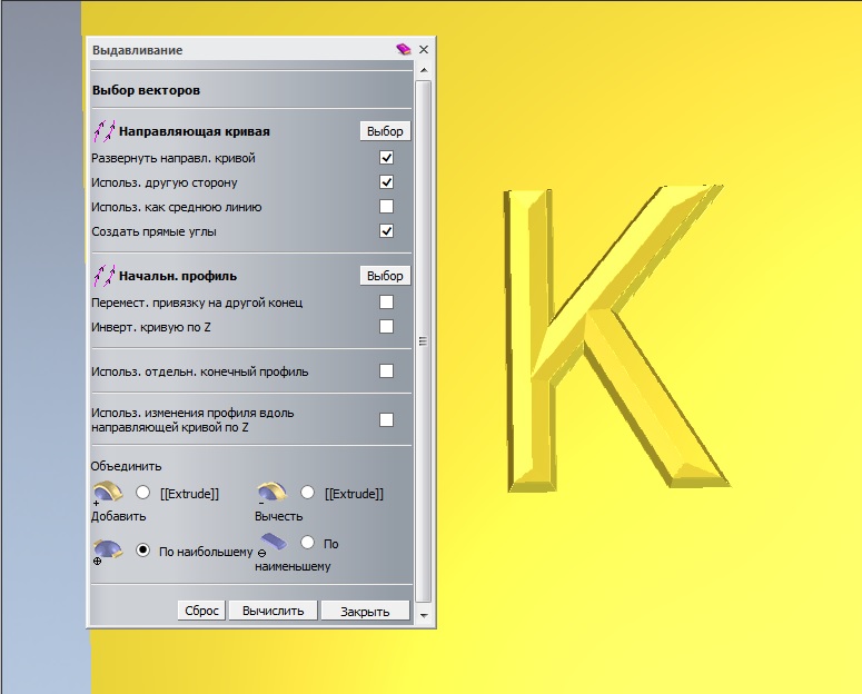

Такое можно сделать при использовании УП по средней линии
К1.jpg Сразу забыл про это! Сейчас переделал. Выдавливание решает эту проблему и не важно что расстояние у элементов будет разное

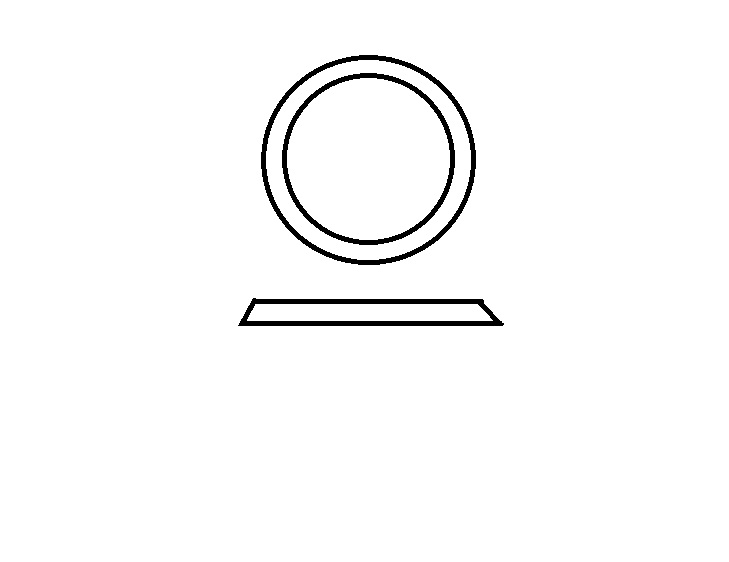

Добрый день. уж извините за глупый вопрос. как сделать в арткам такую столешницу. высота например 40 мм. просто срочно надо. а пока не получается
#237 OFFLINE   DEDAlex
Отправлено 27 Сентябрь 2014 - 17:36
пока не получается
А что тогда у вас получается? Это же проще паренной репы.
Например, так:

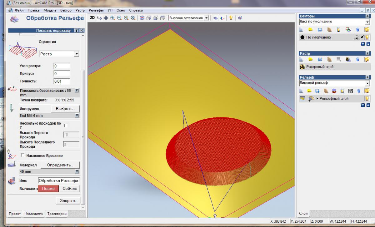

Отправлено 28 Сентябрь 2014 - 15:47
Спасибо большое!  но еще вопрос как сделать чтоб обрабатывал только кромку. а не всю поверхность?
#239 OFFLINE   DEDAlex
Отправлено 28 Сентябрь 2014 - 19:09
Нарисовать внутренний вектор (окружность) и выбирать при указании "внутри выбранного вектора", обе окружности.
Но есть при таком способе одна поганка. АртКАМ при этом считает "внутренностью" такой фигуры среднюю линию между двумя векторами и обрабатывает участки последовательно от неё либо к ней, в зависимости от того, внутри или снаружи выбрана начальная точка. Поэтому я бы просто убил бы часть кода в текстовом редакторе. Найти этот участок просто: Зет-ка там будет неизменна.
А еще растровая стратегия не подходит. Фреза должна бегать по кругу.
По такой стратегии удалить часть кода будет проблематично.
